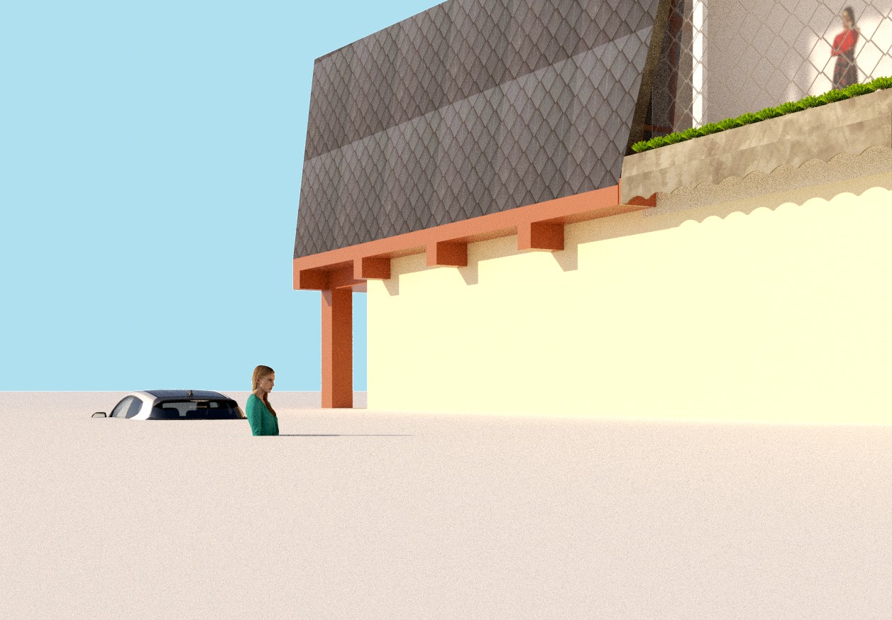

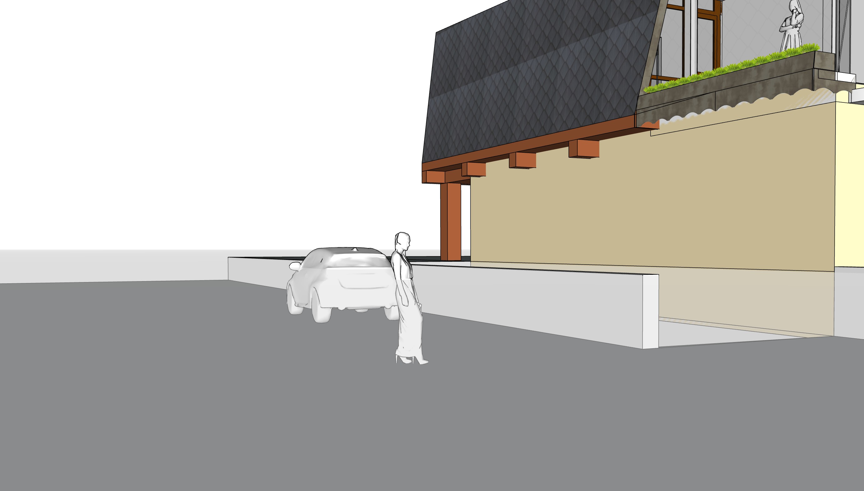

Mi sono accorto che nel modello di SK c’è un piano trasparente appena percettibile che nel render con Vray mi fa scomparire tutto quello che c’è al di sotto. (Allego immagini di Sk e Vray)
In SK non riesco a selezionarlo così poi da cancellarlo.
A cosa è dovuto? Come posso risolvere?

a prima vista mi sembra sia il piano del terreno di SketchUp, ma in V-Ray non dovrebbe apparire come lo vedi. Hai provato ad usare lo strumento di SketchUp “zoom estensioni” per vedere se ci sono oggetti molto distanti o molto molto grandi?

Mi rispondo da solo.
Si trattava dell’infinite plan che brutalmente ho rimosso selezionandolo dal pannello “struttura”.
Non so se sia la modalità più ortodossa ma per adesso il problema è risolto. Chiedo conferma sulla modalità adottata.

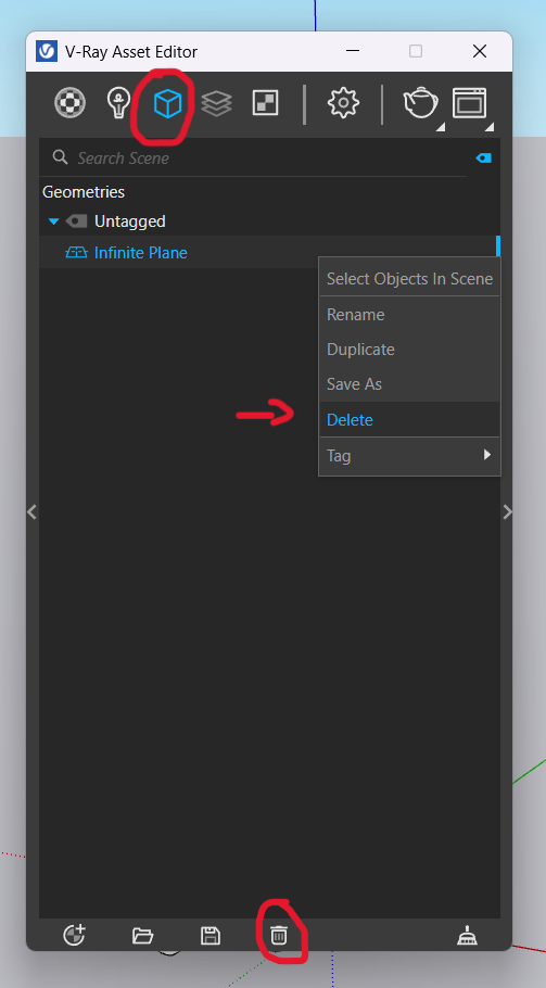

Essendo il piano infinito un entità di V-Ray, la modalità più corretta sarebbe quella di rimuovere il piano infinito (così come gli altri oggetti V-Ray) direttamente dall’ Asset Editor, nella sezione Geometry (quella col simbolo del cubetto per intenderci) e rimuovere gli oggetti con click destro > delete, oppure selezionando l’oggetto dall’elenco e cliccando sull’icona del cestino in basso.
