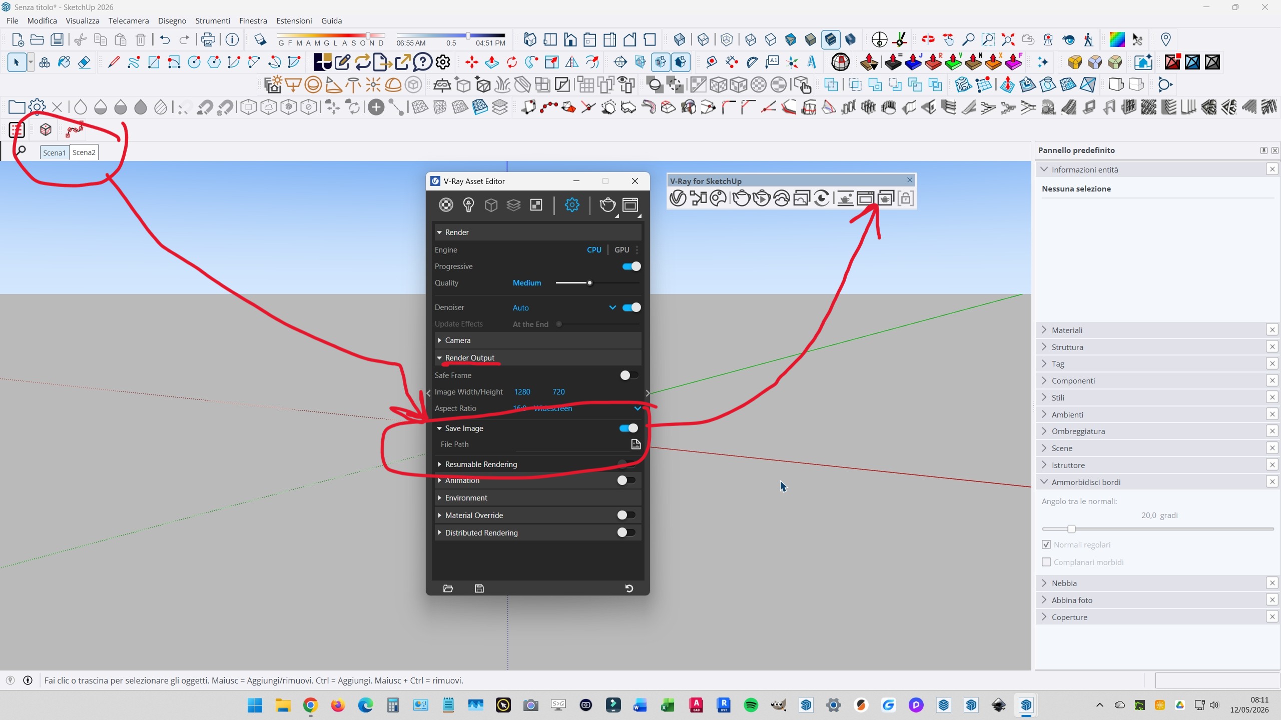

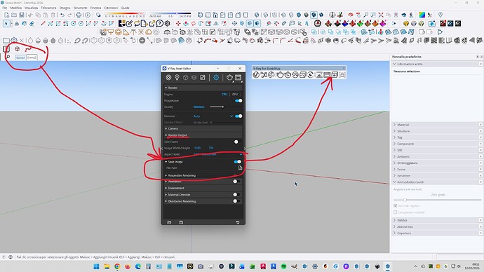

Buongiorno Elisabetta,
puoi avviare il batch render, una volta che avrai più di una scena presente, attivi il salvataggio automatico, vedi immagine e quindi clicchi il pulsante di avvio del rendering in serie.
Purtroppo le impostazioni saranno sempre le stesse per tutte le scene (al posto di uscire con novità super eclatanti… potrebbero lavorare a questo aspetto qui eheh).
