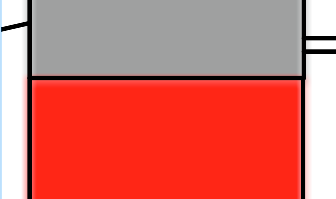

Nella versione 26, assisto a un mezzo disastro
sulle campiture in “ibrida”. I colori debordano e si stingono verso i bordi.
In vettoriale, ovviamente non succede.
Ma “ibrida” non dovrebbe mantere vettoriale per le campiture proprie di SU e raster per le texture da immagine?

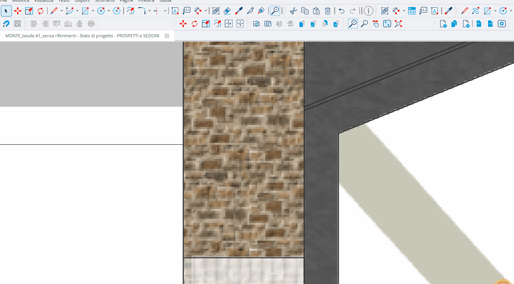

Allego screeeshot
C’è un modo banale per migliorare l’output, senza perdere le campiture con texture immagine?

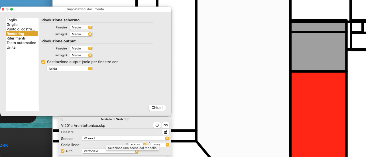

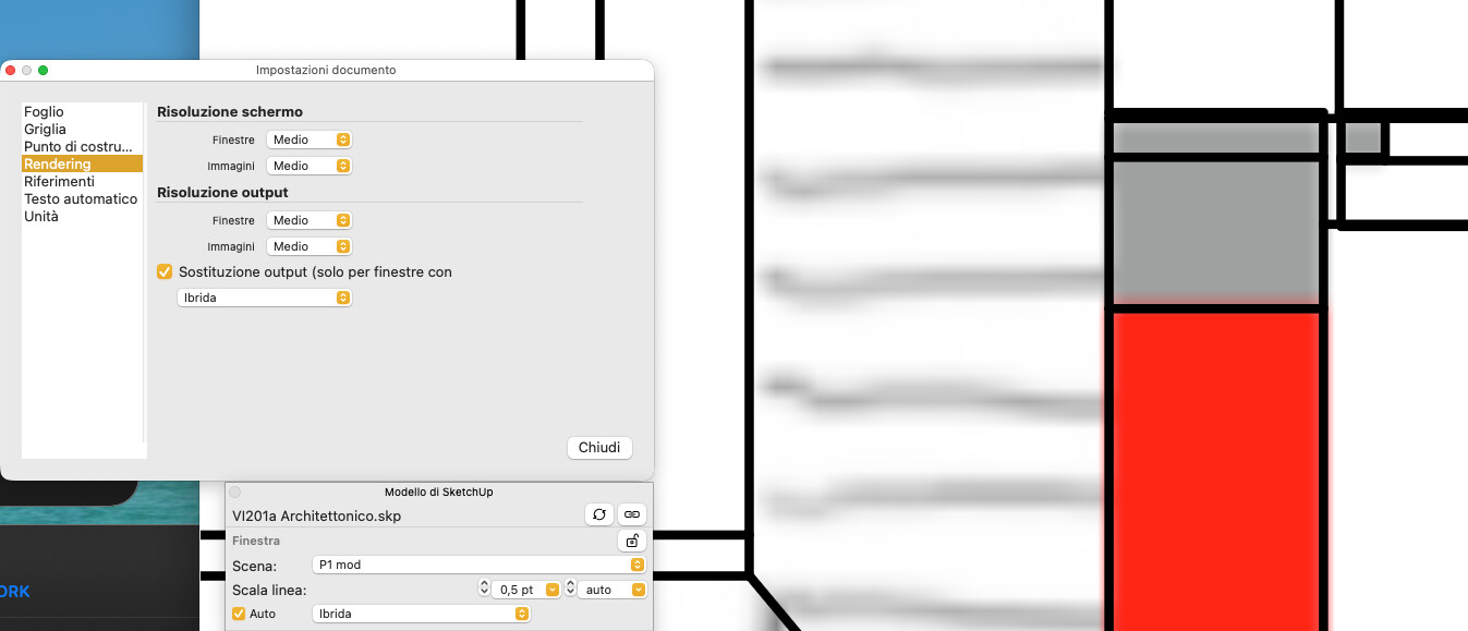

Se imposto su ibrida, vedo sfocato, ma c’è la campitura sia a video (all. 1), sia in stampa pdf.

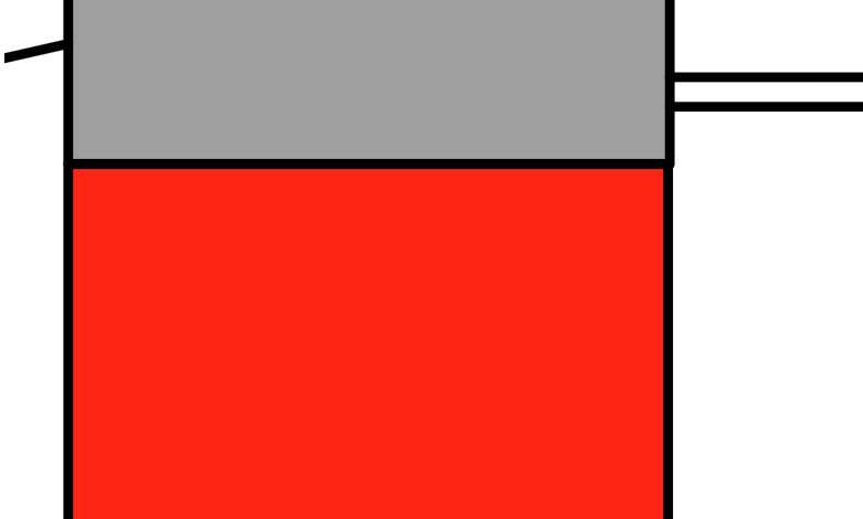

Se imposto su vettorale a video e sostituzione con ibrido in output, la campitura ovviamente non compare a video (all. 2), ma nemmeno su stampa in pdf (all. 3).
Può essere un baco?
