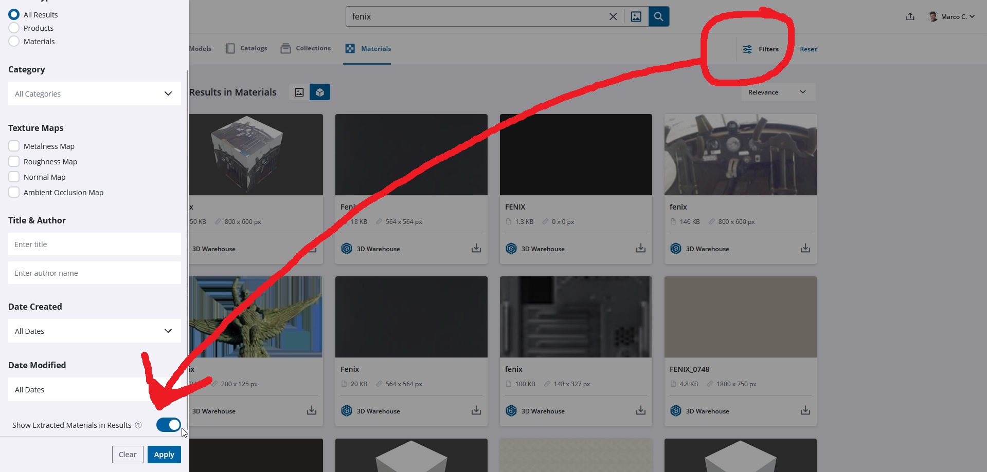

Credo di aver trovato la soluzione!
Prova ad attivare “Show Extracted Materials in Results” fra i filtri, vedi immagine.
In questo modo vengono elencati anche in materiali inclusi nei modelli 3D.
non sei nella sezione materiali sbaglio?
marco che dirti…sei un grande! grazie
modestamente…
