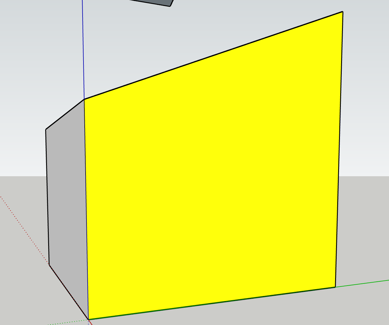

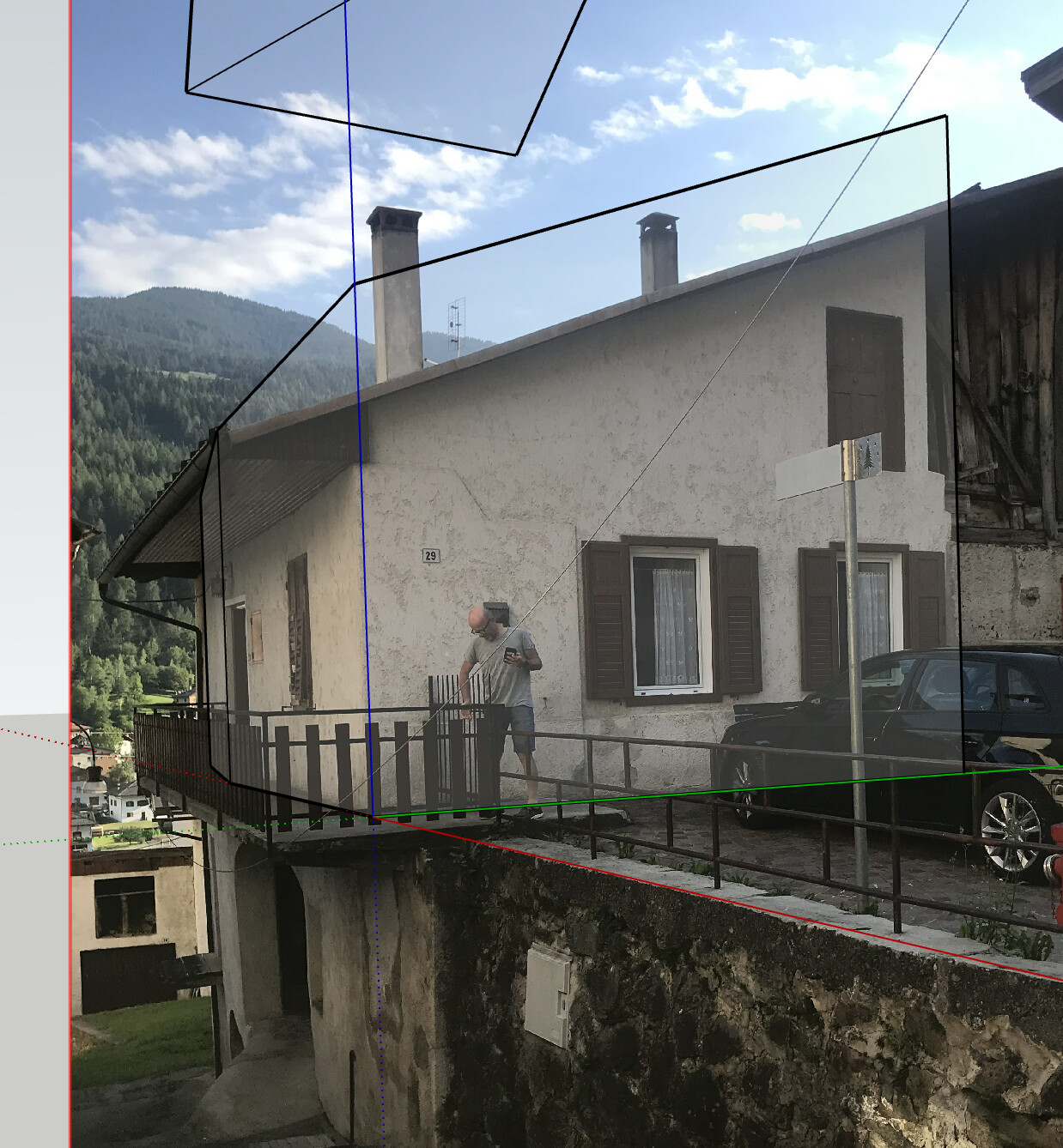

Sto seguendo le videolezioni del corso strumenti avanzati. Ho provato ad inserire una foto e modellare un volume direttamente sulla prospettiva, tutto ok. Però non vedo i materiali che ho scelto, per semplificare, ho colorato una parete di giallo ma quando vado a selezionare la scena dove si trova la foto, il mio 3d rimane sempre tipo filo di ferro. Dove sto sbagliando?

Controlla al minuto 8 e 5 secondi
si tratta di disattivare la Foto in Primo Piano nelle impostazioni dello Stile.

Immaginavo che fosse una roba così semplice ma non la trovavo!

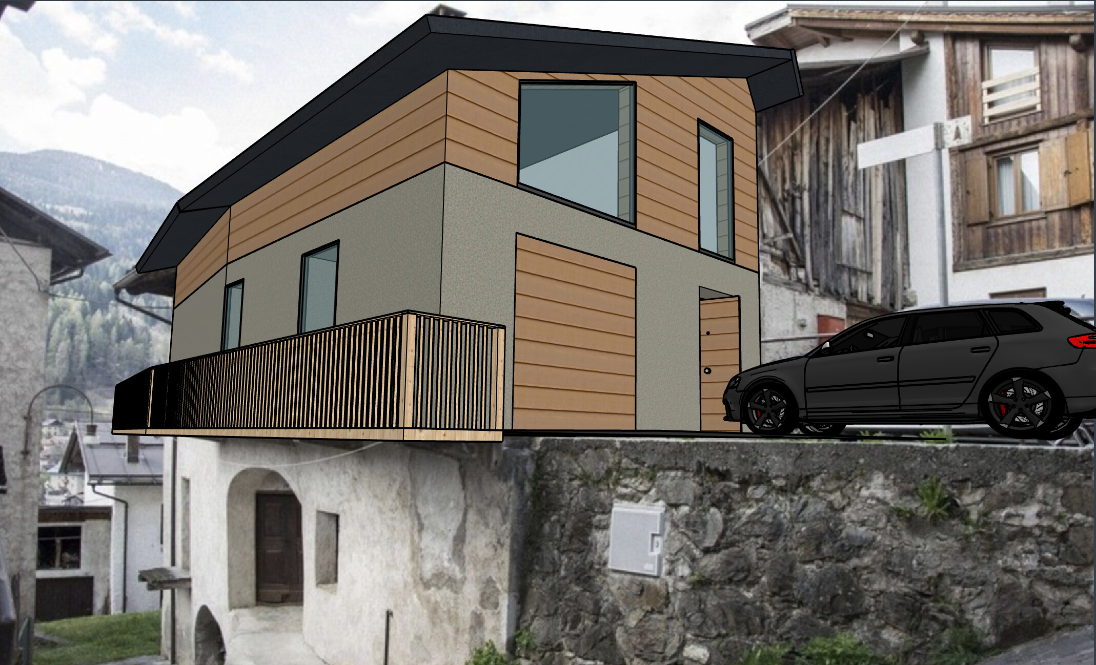

Mi sembra di aver capito :slight_smile:
Direi che hai capito alla grande.
Bella immagine e bel paesaggio!
