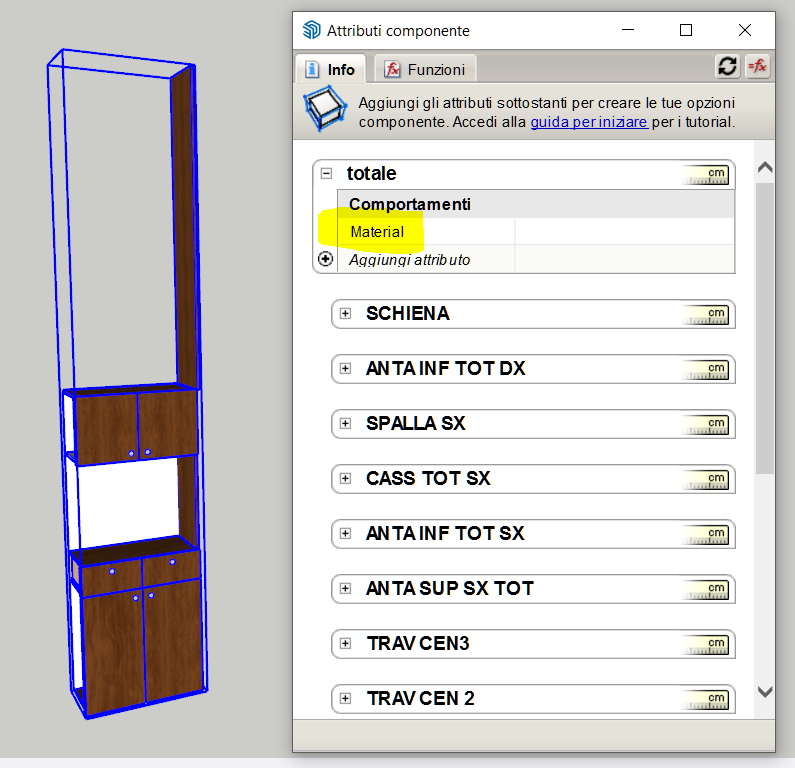

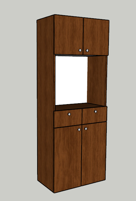

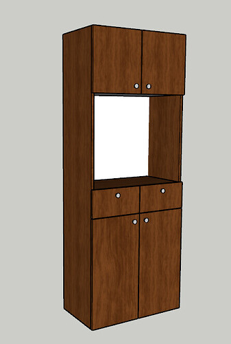

nella prima immagine il componente prima di aggiungere attributo:

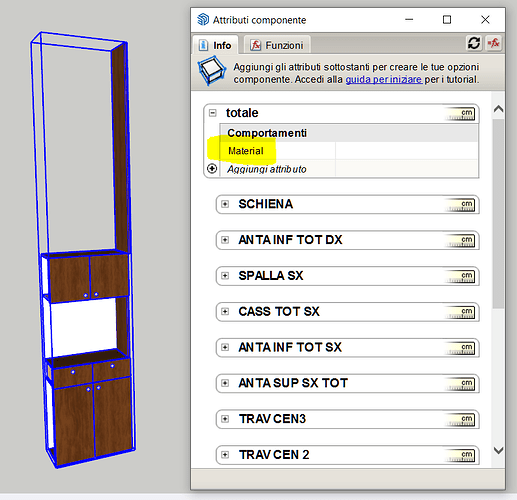

Nella seconda immagine ciò che succede appena aggiunto l’attributo “material”
Devo ammettere a malinquore che a volte i componenti dinamici fanno quello che vogliono… dopo varie verifiche anche con mia sorella che è molto in gamba a farne, sono emersi comportamenti inspiegabili.
Non so se sia questo il caso, bisogna vedere tutte le formule di posizione di ogni singolo oggetto se sono state specificate bene. Certo che il materiale non dovrebbe interferire sulla posizione dell’oggetto…
direi che prima cosa è verificare che tutti gli oggetti abbiano istruzioni chiare in quanto a posizione xyz.

Come scrivevo, la prima cosa è indicare informazioni precise per ogni elemento. In particolare quello in questione, Spalla DX, non ha alcune informazione riguardo la posizione che deve avere. Quindi è libero di spostarsi come vuole all’interno del componente padre.
ok, ma perchè si sposta solo quello quando aggiungo attributo?. i valori di posizione sono corretti negli attributi
I valori negli attributi NON sono corretti, non sono proprio specificati.
E non so dirti perchè si sposti, non c’è motivo, ma come ti dicevo a volte ci sono comportamenti inaspettati.
Quello che si può fare come minimo prima di tutto è specificare TUTTI gli attributi di posizione.
Dopo che tutti gli attributi saranno stati specificati i comportamenti inaspettati dovrebbero sparire tutti.
