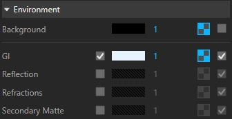

Buongiorno, si, l’immagine è inerente. Il bordo bianco lo crea sempre, se aumento la qualità del render lascia un bordo sottile attorno all’immagine, ma se la qualità non è ai massimi livelli lascia anche queste macchie. Grazie mille della risposta ![]()
Quando si fanno fotoinserimenti con V-Ray si dovrebbe evitare di usare il Background (sezione Environment) per illuminare la scena, ma piuttosto è possibile attivare le sovrascritture copiando la mappa Sky dal background al canale GI (global illumination).
