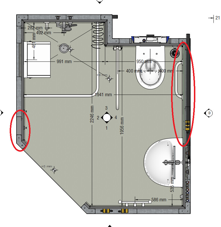

Buongiorno a tutti, sempre più spesso rilevo questi errori di visualizzazione, discrepanze nei colori tra la scena di sketchup e la finestra in layout, talvolta delle aree vengono campite in maniera arbitraria quando vado ad impaginare, qualche volta riesco a risolvere alzando o abbassando i piani di sezione o modificando lo spessore di linea nella finestra, qualcuno ha idea di dove possa essere l’errore?

Gli elementi segnati dovrebbero essere differenti: sulla destra la lastra risulta come non sezionata, mentre nella realtà lo è; sulla sinistra, invece, parte della trave è stata campita in maniera diversa.

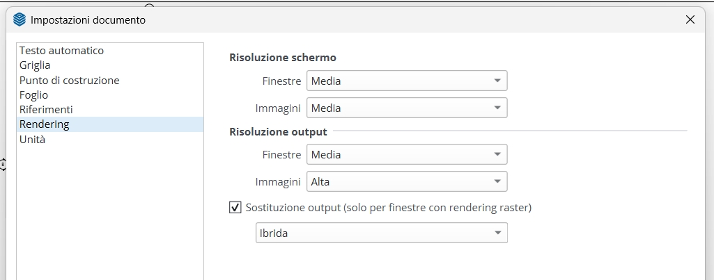

grazie dei file che mi hai mandato, anche io vedo l’errore di destra, ma non quello di sinistra, ma non è determinante perchè quello che ho notato nelle tue tavole è che:
  • le viste sono impostate su Ibrida
  • nelle impostazioni di visualizzazione (menu Finestra > Impostazioni documento > Rendering) avevi impostato Risoluzione di output delle Finestre su Media
  • e mi pare ci fosse anche la conversione in automatico in Ibride

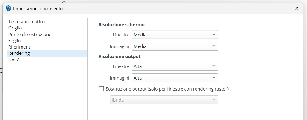

Mentre quello che ti consiglio è lasciare le finestre impostate su Raster, che è la visualizzazione più veloce e viene forui uguale nel pdf, precisa quanto le finestre impostate in Ibride. Quindi non vale la pena impostare e lavorare su viste Ibride…
inoltre ti conviene impostare così, con qualità di esportazione Alta:
perchè gli errori di visualizzazione (che pur facendo varie prove e verifiche non sono riuscito a togliere) vengono fuori solo nelle viste Ibride.
Quindi: ti conviene lavorare con finestre Raster, sono più veloci e non presentano problemi in output. Togli la conversione automatica in viste Ibride altrimenti l’errore continua a venire fuori…
