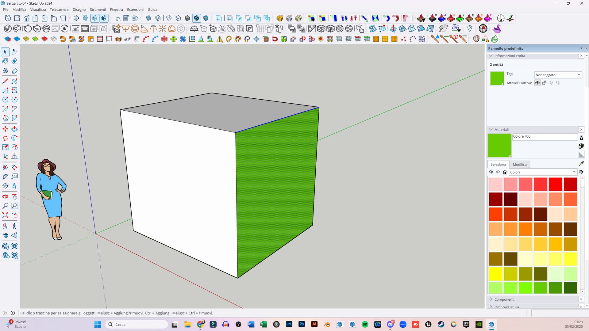

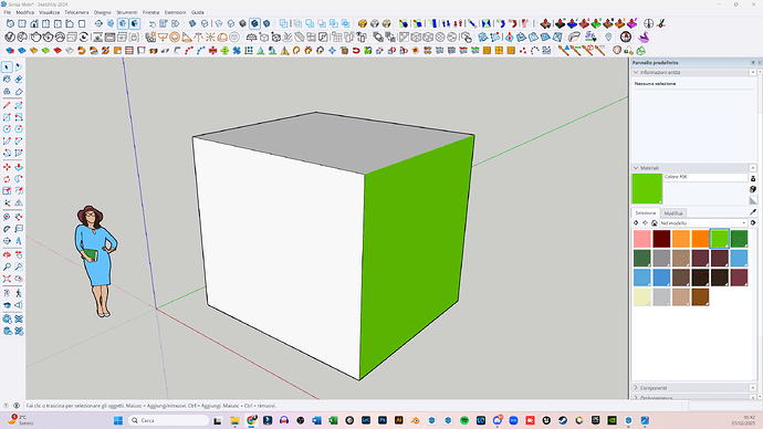

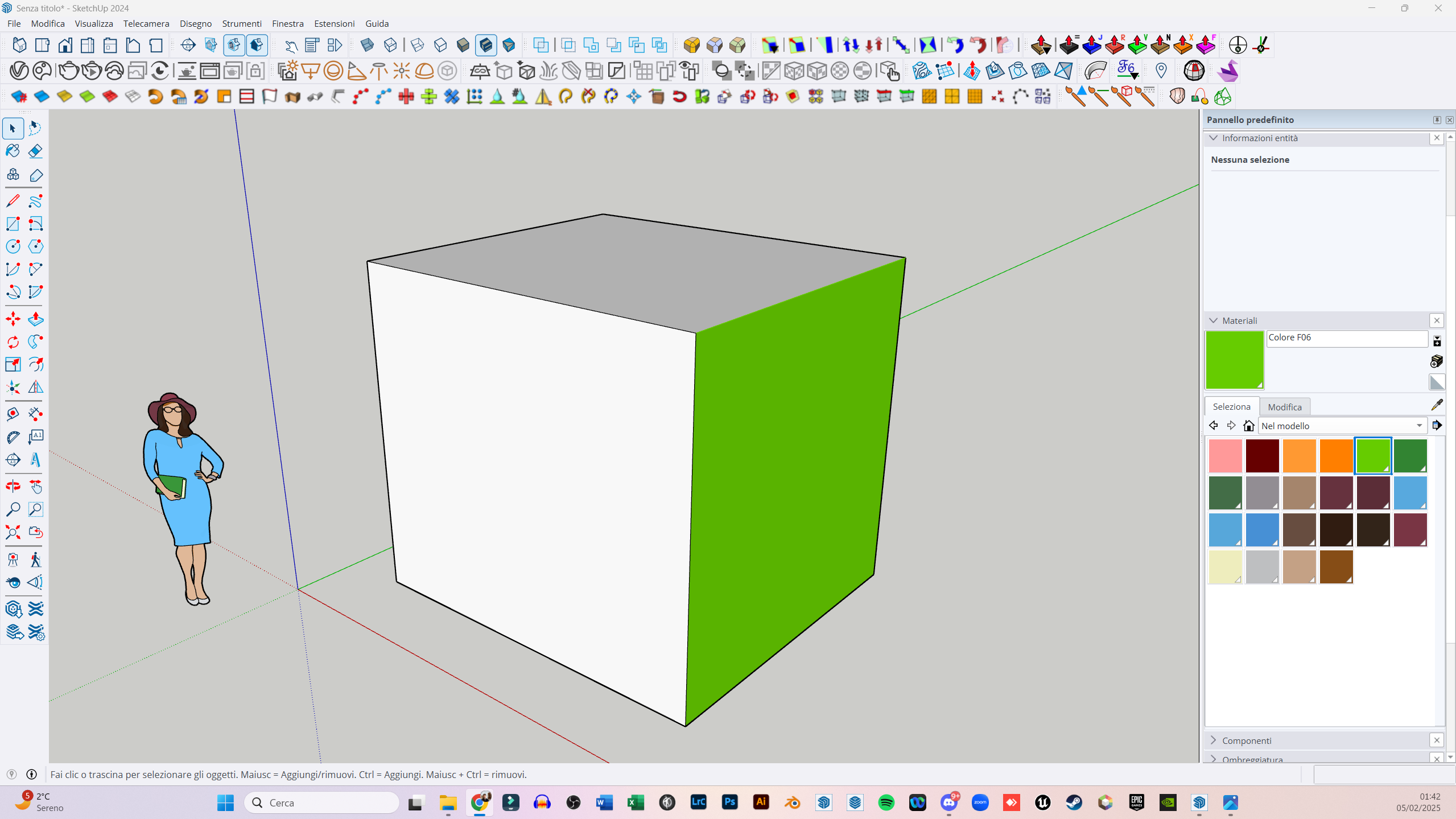

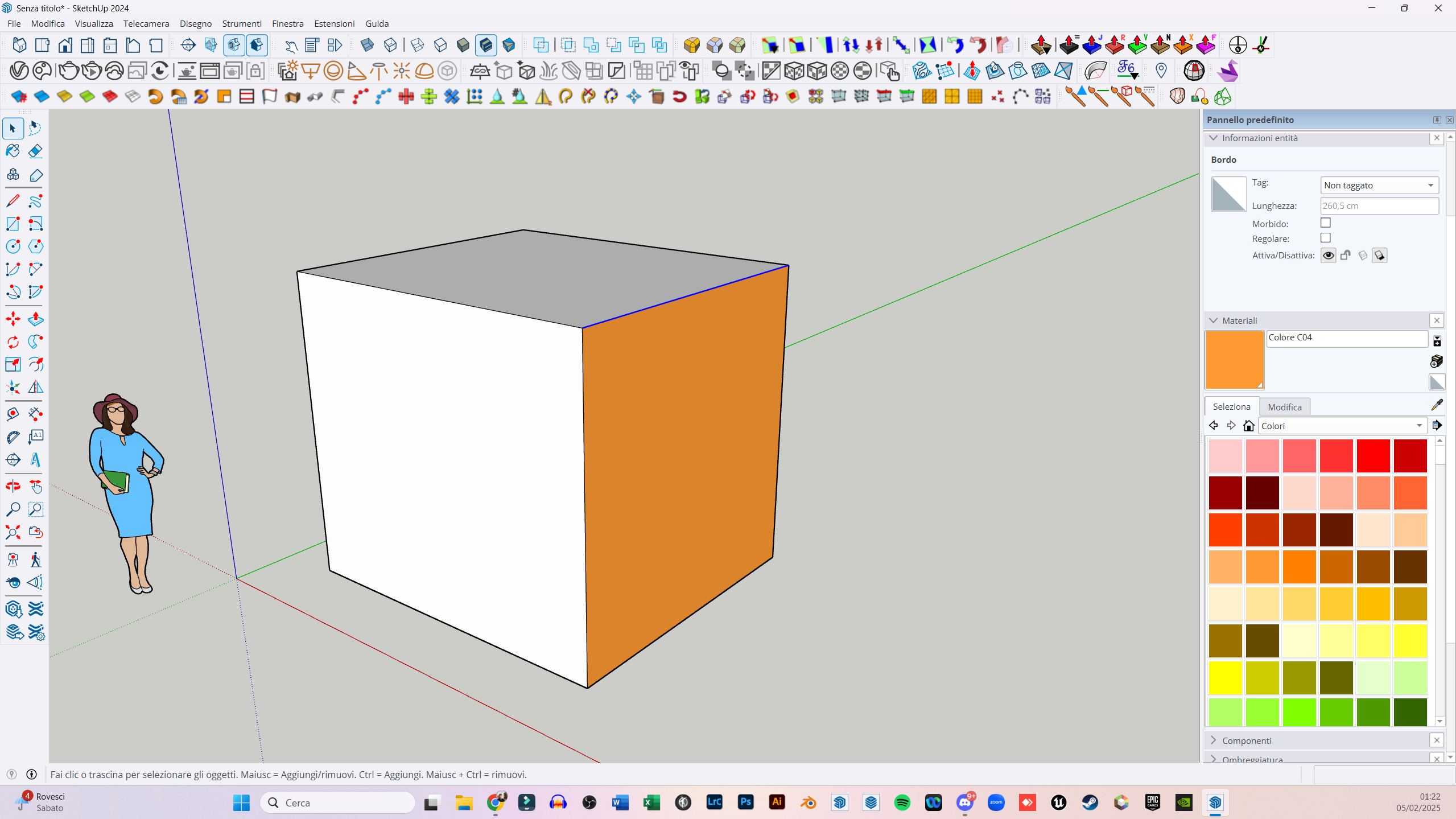

Ciao Alessandro, non si vede l’immagine, ma ho comunque compreso il dubbio e non si tratta di un bug, ma è proprio così che funziona l’impostazione “colore per materiale”.
Vediamo di fare chiarezza: le entità “faccia” e “bordo” sono entità separate l’una dall’altra, ciascuna con le proprie caratteristiche, di conseguenza ognuna ha un suo “slot” materiale che puoi monitorare tramite il pannello “informazioni entità”.
Riprendendo i tuoi esempi:
  • “Succede che se seleziono tutto, e coloro, allora il bordo viene colorato” - corretto, tutte le entità sono state selezionate e a tutte è stato applicato quel materiale.
  • “Se invece coloro solo una faccia, il bordo rimane nero” - corretto anche questo, proprio per quello che dicevo prima, avendo selezionato solo la faccia i bodi rimangono senza materiale, quindi neri.
  • “Seleziono tutto, coloro di giallo( per esempio) tutto l’oggetto, dopo coloro una singola faccia alla volta, di un altro colore, e i bordi rimangono gialli” corretto anche questo, selezionando tutto e dando il colore giallo a tutte le entità (bordi e facce) viene applicato quel colore; dopodichè selezionando la singola faccia, solo e soltanto a quella viene applicato quel materiale, mentre i bordi, non essendo stati selezionati, rimangono del colore precedente (giallo).
Allego un altro esempio:
