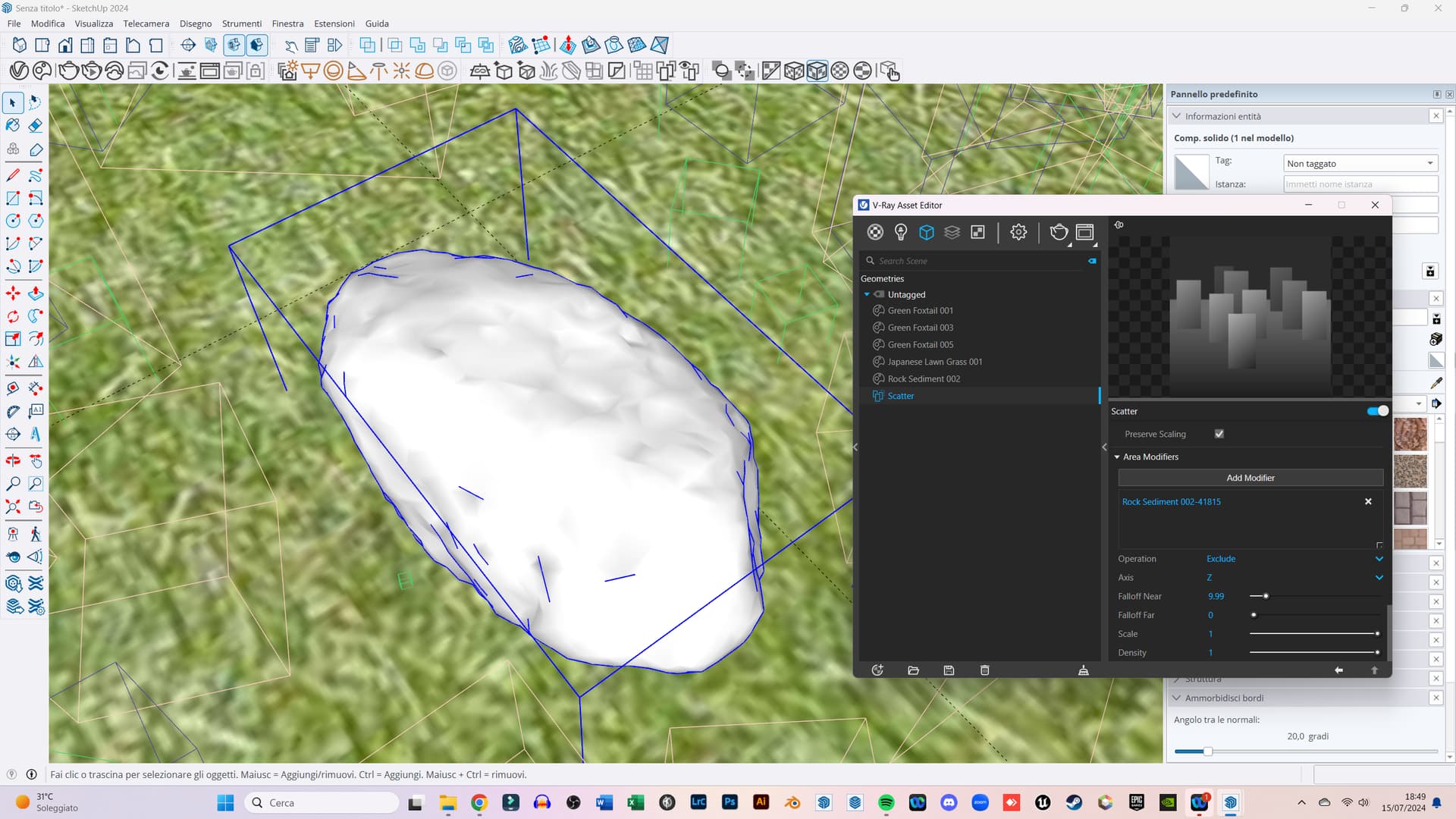

Ciao Roberto, mi pare di aver capito che stai domandando come evitare che degli assets posizionati con lo scatter finiscano all’interno di altri oggetti come alberi, rocce ecc…
Se così fosse si possono usare questi parametri dello scatter.

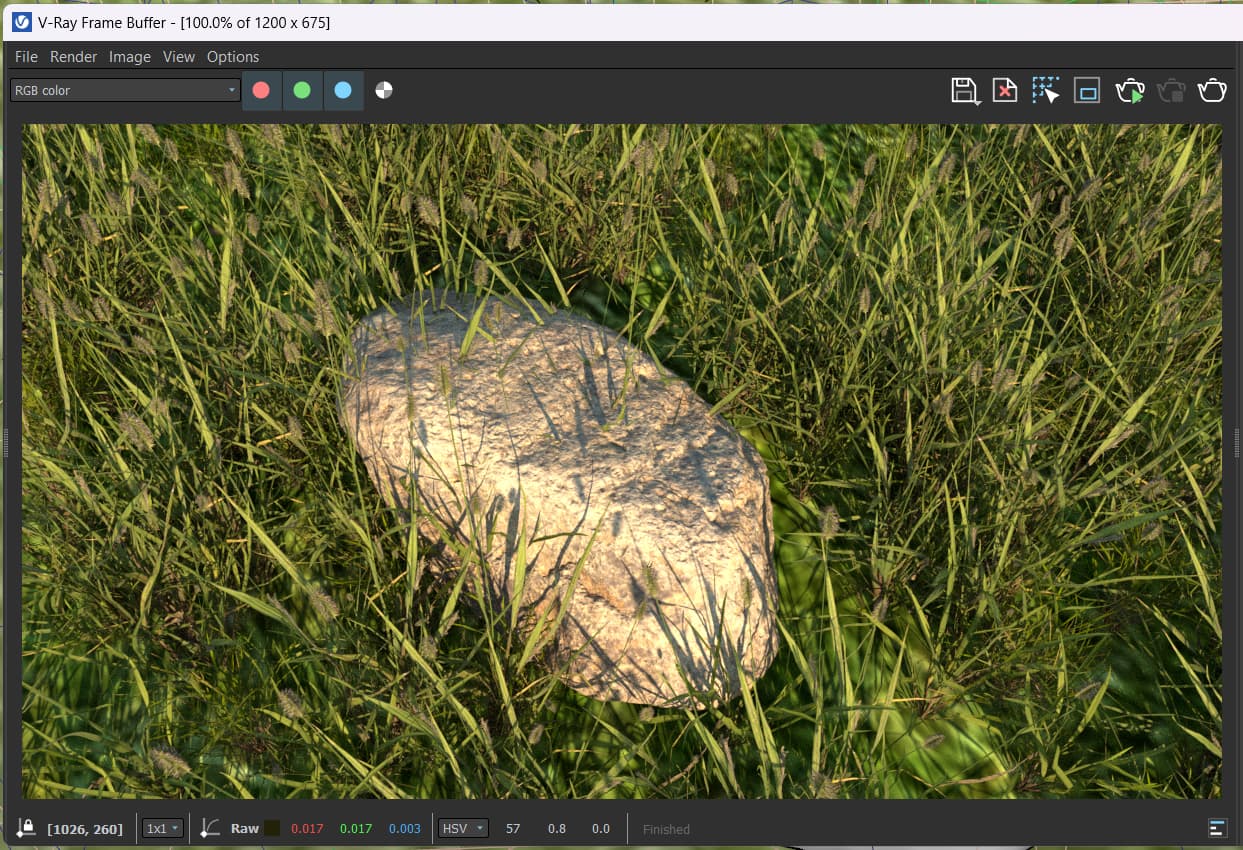

Partiamo da questa situazione, in cui fili d’erba finiscono erroneamente all’interno del sasso
Per evitare ciò si può selezionare il sasso ed aggiungerlo nella sezione “Add modifiers” e assicurarsi di selezionare “exclude” nella voce “Operation”.

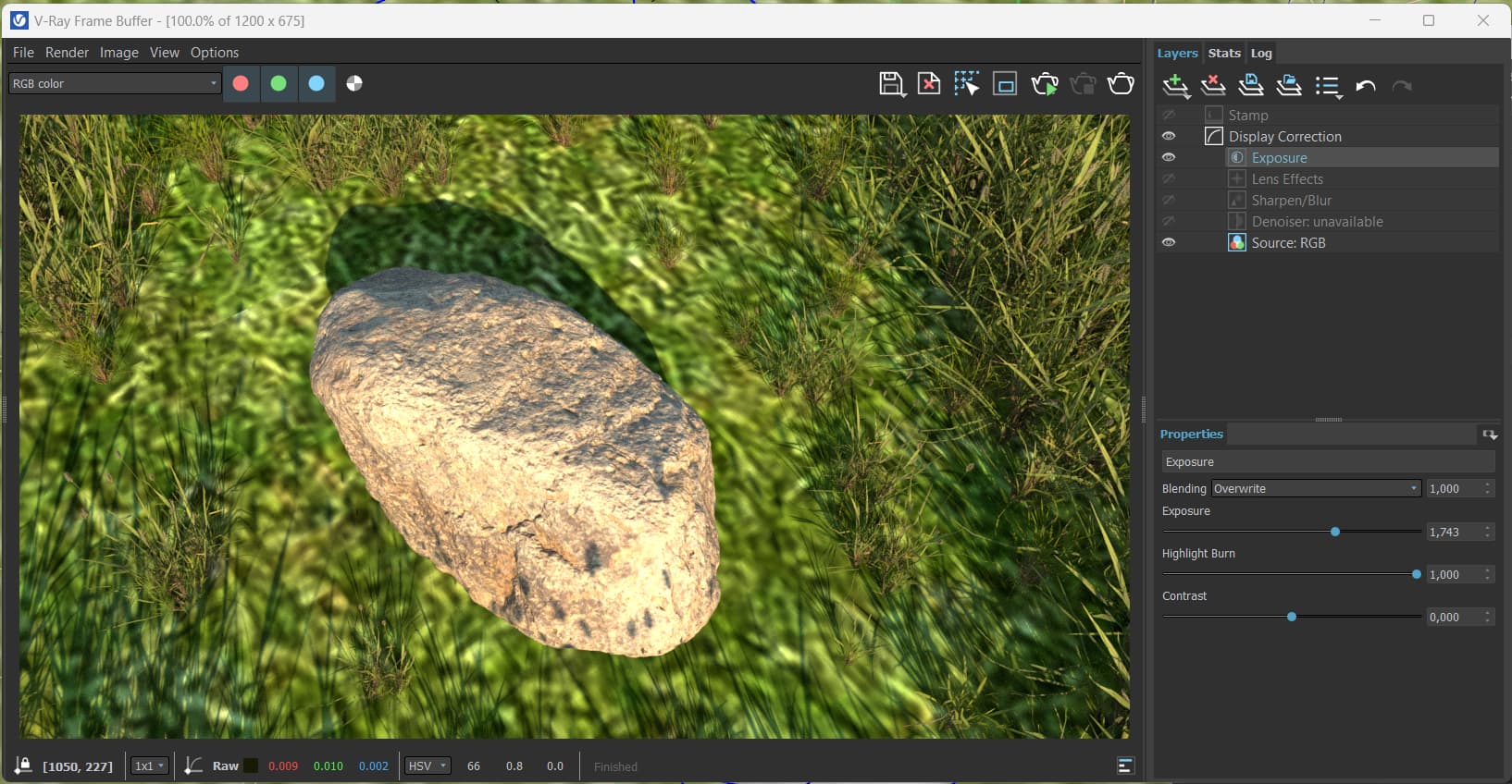

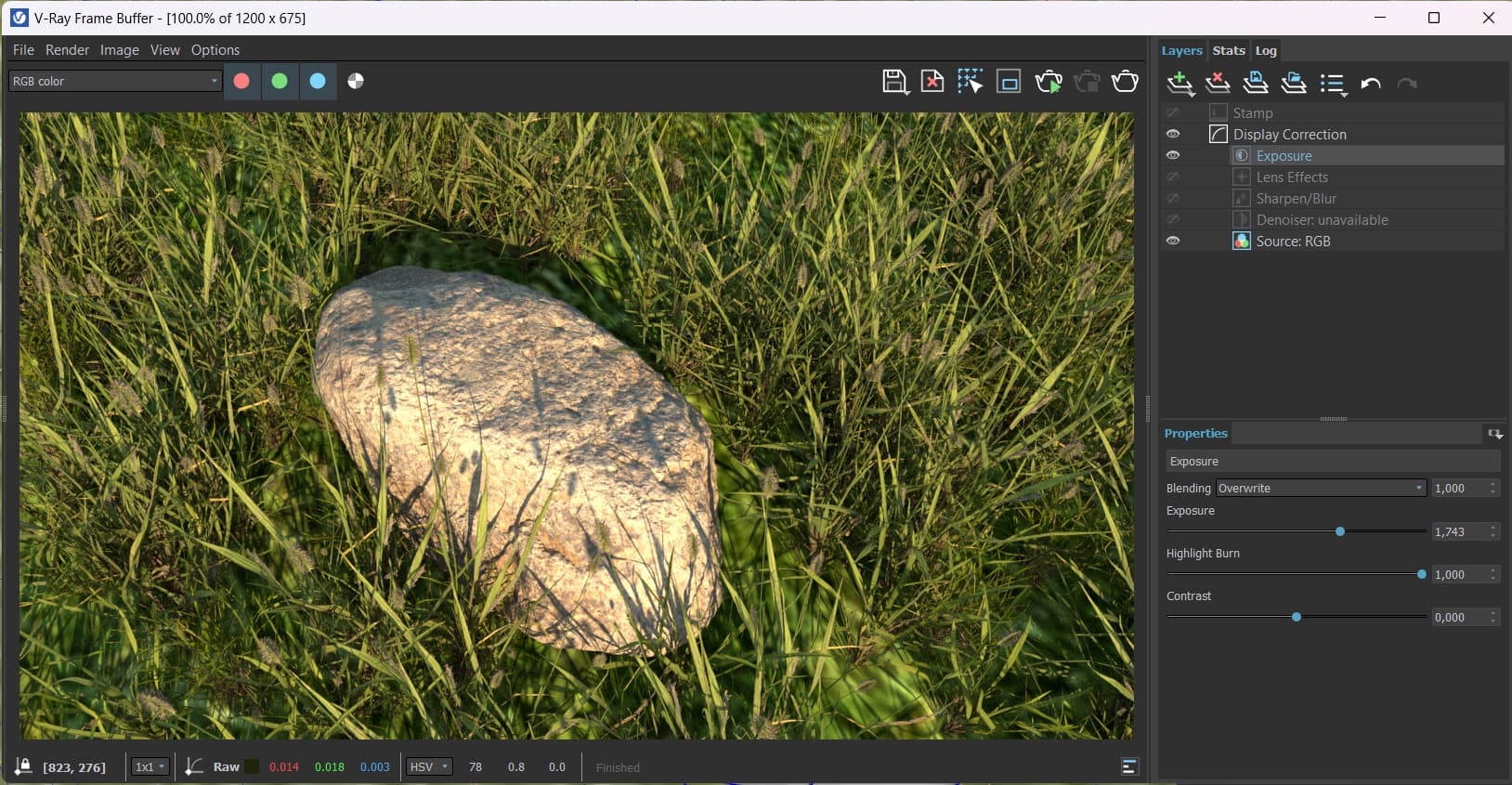

In questo modo abbiamo distanziato gli assets dello scatter dall’oggetto all’interno dei modifiers, quindi i fili d’erba dal sasso.
Possiamo regolare ulteriormente la distanza di questi ultimi utilizzando il parametro “falloff near”
