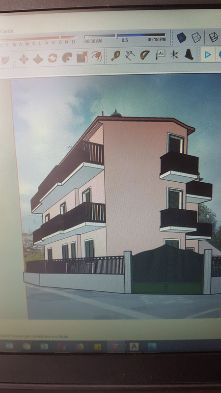

Buonasera, sono alle prime armi con sketchup e volevo sapere come fare per rendere un’immagine meno a “cartone animato” e piú realistica attraverso i colori. Nell’immagine allegata ho utilizzato i colori presenti su sketchup (solo per il muretto ho usato un materiale, ma non si vede nemmeno bene).
Ciao Carlo,
puoi ad esempio cambiare il colore dei bordi, se vai nelle impostazioni degli Stili, nella prima sezione puoi scegliere il colore dei bordi, se metti un grigio vedrai che lì’immagine diventa un po’ più realistica con sforzo pari a zero.
Poi potresti lavorare ai materiali rendendoli più personalizzati, tipo usare un materiale intonaco sui muri.
Attivare le ombre (finestra tematica Ombre, cambiando il fuso orario sui +01).
Il risultato migliore lo ottieni con il rendering, ma è un altro discorso, si deve installare un’estensione di rendering come V-Ray e Enscape.
