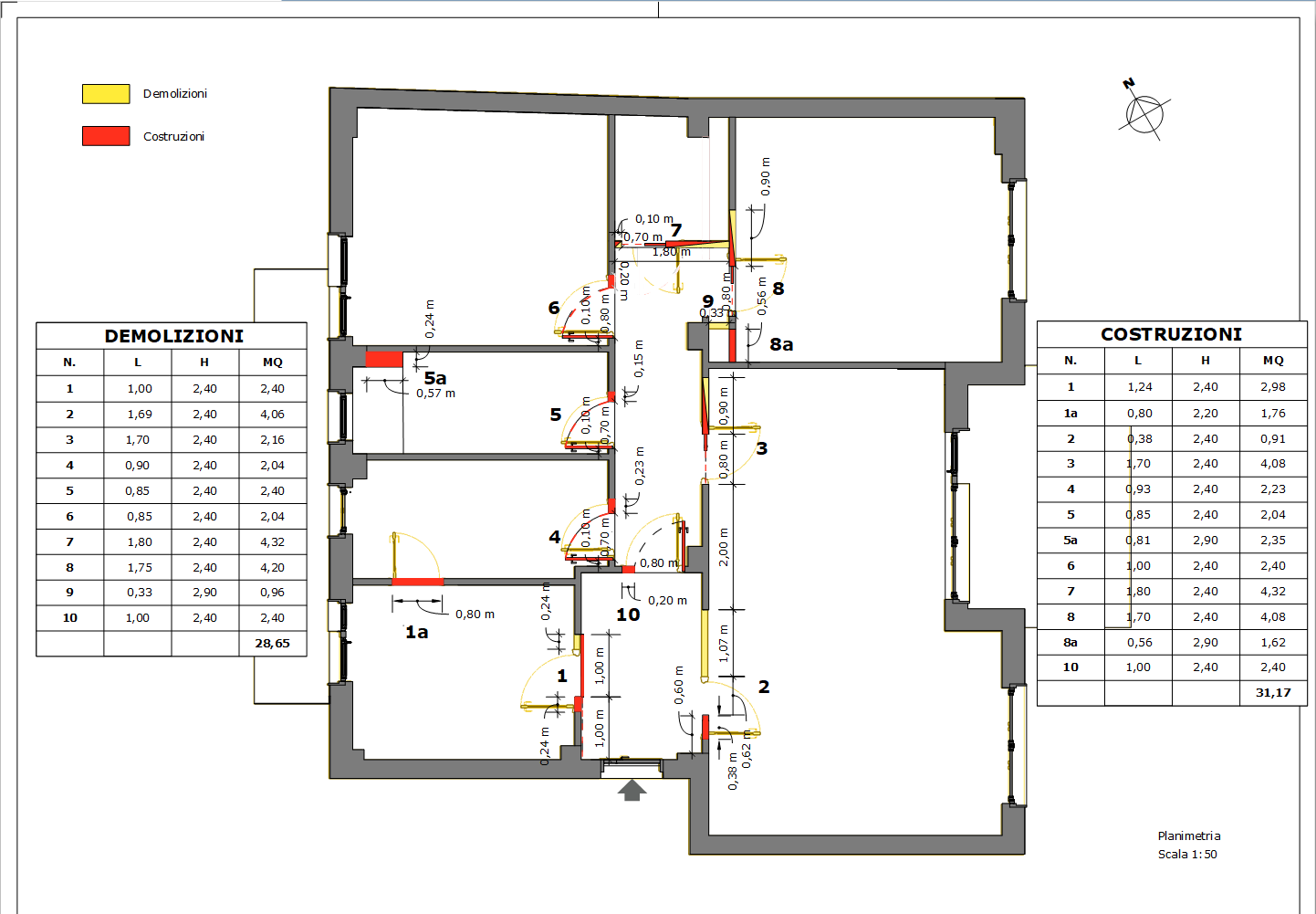

ho un problema di visualizzazione (v. allegato)
: nella planimetria Demolizioni e Costruzioni ho inserito le relative tabelle, in particolare nella tabella delle Costruzioni si visualizzano due linee del balcone sottostante, mentre nell’altra no. Come posso risolvere il problema?
Grazie&Cordialità
È come se alcune celle avessero lo sfondo trasparente. Proverei a selezionare tutta la tabella e poi anche le singole celle e verificherei che lo sfondo bianco sia attivato: finestra Stile forma > Riempimento.
Hai centrato, come sempre!
Bene! :slight_smile:
