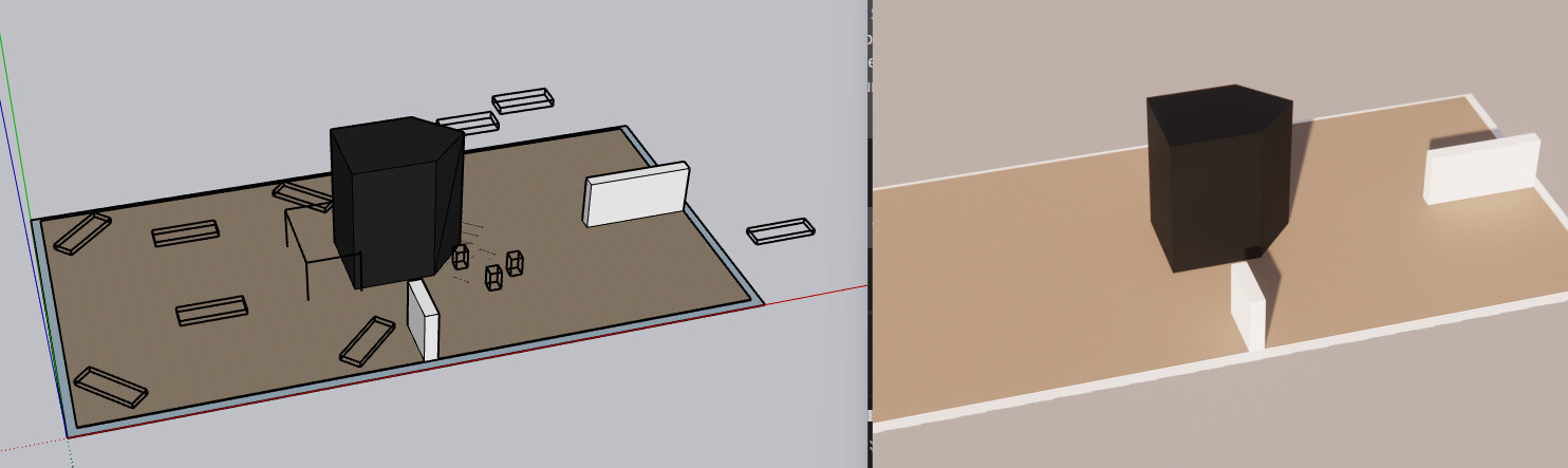

ho un problema con Enscape e SketchUp. Utilizzo due PC: uno a casa per lo smart working e uno in ufficio. Su entrambi i computer sono installate le stesse versioni di SketchUp ed Enscape, ma riscontro comunque questo problema.
Creo il mio progetto in SketchUp utilizzando i modelli collegati. Se però apro lo stesso file sull’altro computer (quello su cui non è stato creato il disegno originale), SketchUp mi mostra correttamente la sagoma del modello collegato, mentre in Enscape non vedo nulla.
C’è una ragione specifica per cui accade questo, nonostante le versioni dei programmi siano identiche su entrambi i PC?
Allego uno screenshot

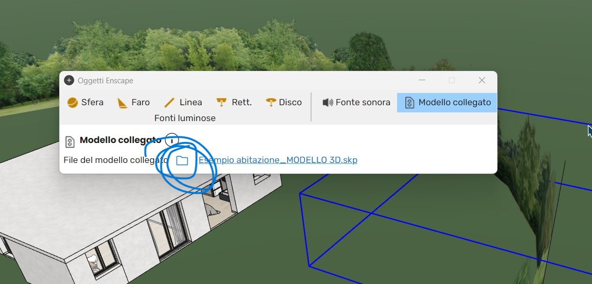

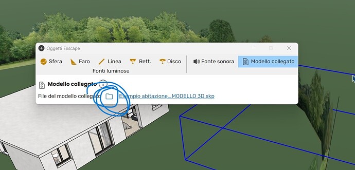

Prima cosa controllerei che il percorso sia esattamente lo stesso:
ad esempio i miei due pc hanno esattamente c:/users/marco/ e poi tutto il resto
e quando apro un file con una nuvola come riferimento esterno, sketchup individua la nuvola sia in un pc che nell’altro.
In entrambi ho tutto sincronizzato su google drive.
Quindi prima cosa quello. E poi altrimenti in Enscape potresti aprire la finestrella degli Oggetti e cliccare il pulsante per ricollegare il riferimento esterno, quando sei nel pc in cui non funziona, vedi immagine.
