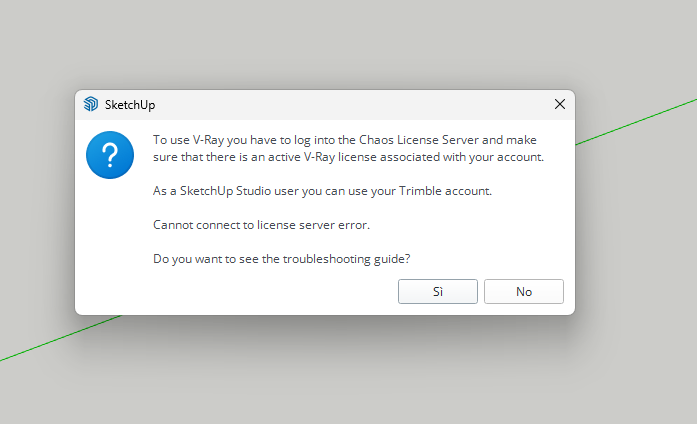

Buongiorno, quando apro il programma e clicco sull’icona di Vray mi esce questo messaggio.
Qualcuno sa il motivo? grazie.

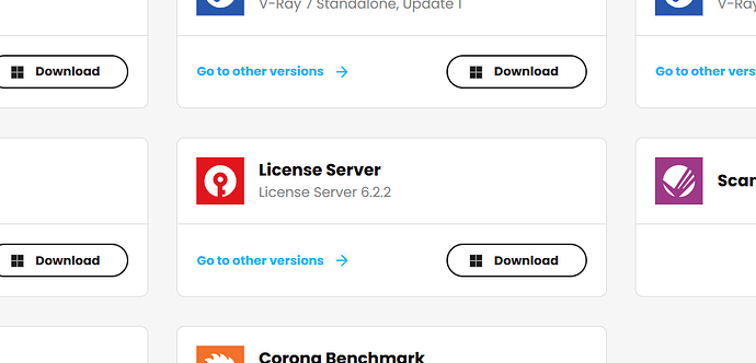

Buongiorno Mauro, probabilmente c’è da aggiornare il Licence server, segui questi passaggi:
  • accedi a questo portale facendo il login (mi sembra di capire che nel tuo caso puoi utilizzare le tue credenziali Trimble) → Download | My Chaos
  • scorri in basso e cerca “License Server”
  • clicca su download
  • una volta scaricato cerca l’installer che hai appena scaricato nei download e fai partire l’installazione facendo doppio click sullo stesso

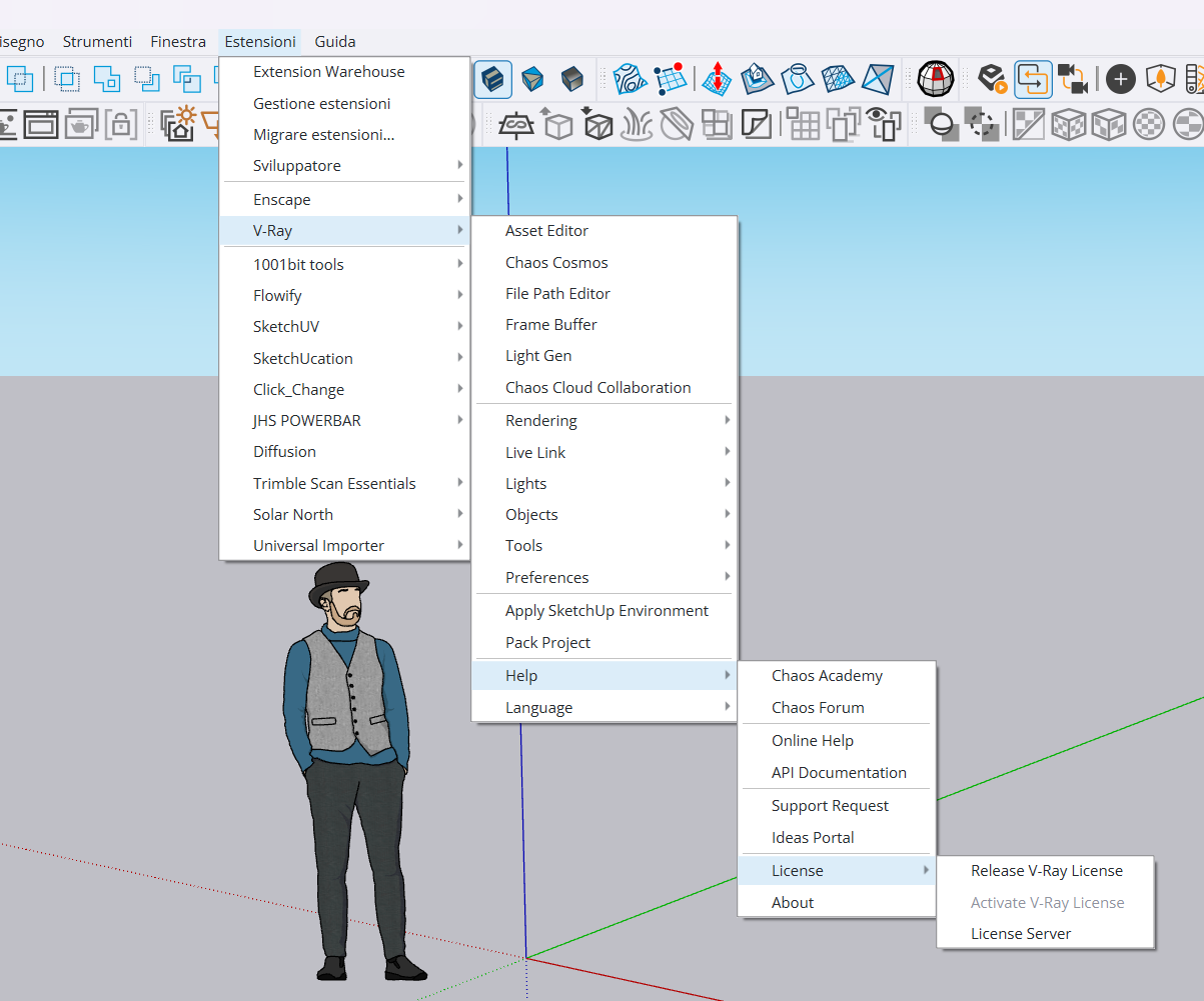

  • apri SketchUp
  • menù in alto “Estensioni” > V-Ray > Help > License > Activate License
A questo punto dovresti poter utilizzare V-Ray, fammi sapere se il problema persiste
