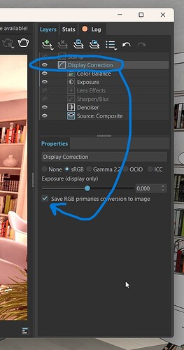

Controlla il pulsante che vedi nell’immagine, che per altro di default mi pare sia disattivato. E se puoi mettici qualche screenshot delle impostazioni che stai usando o ancora meglio carica il file che facciamo dei controlli.

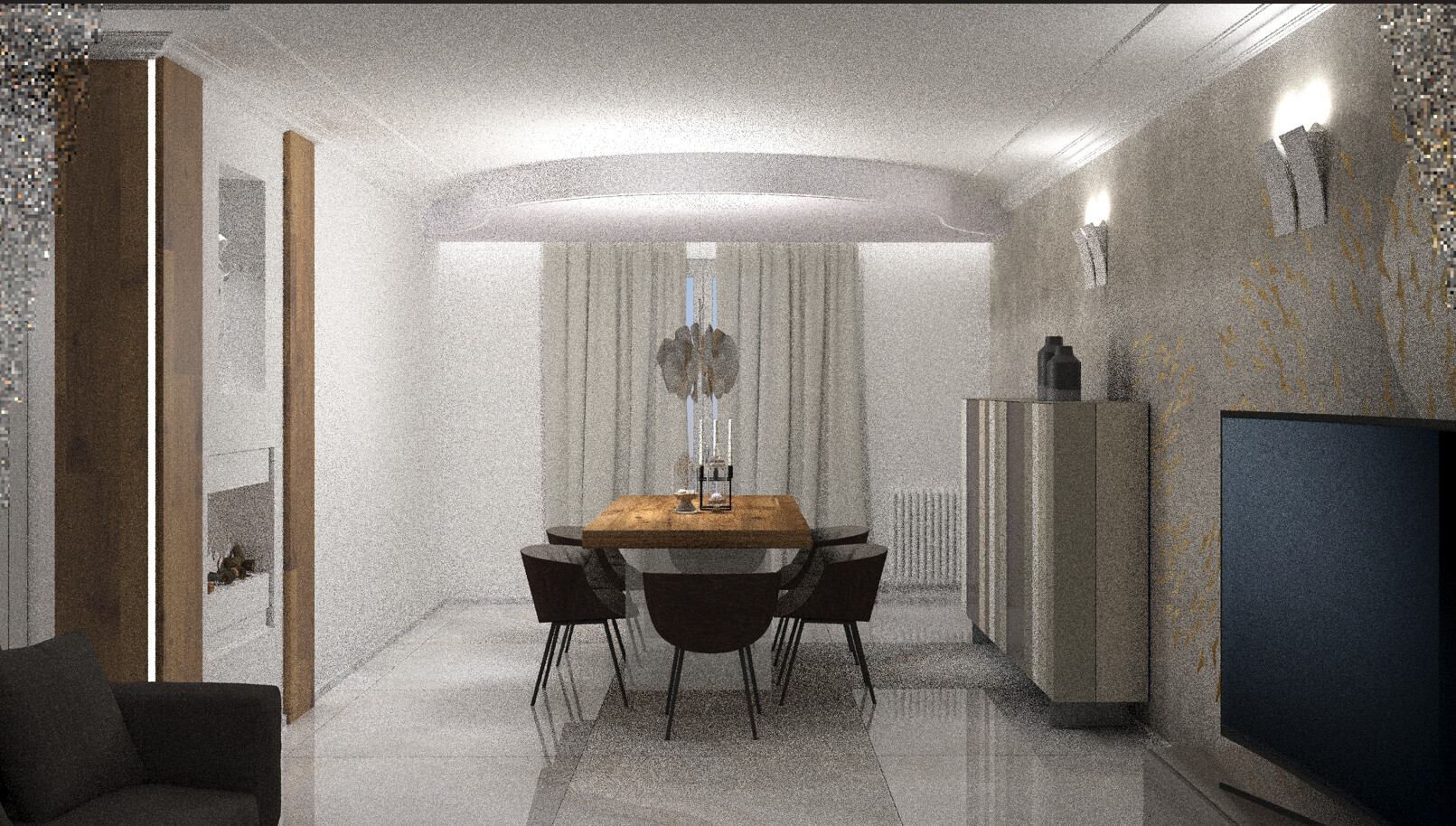

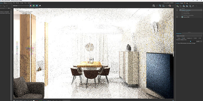

vi allego lo screen delle impostazioni (notate com’è sovraesposta l’immagine) e vi allego il risultato
risultato:

Ciao Valeria,

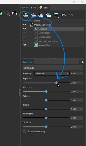

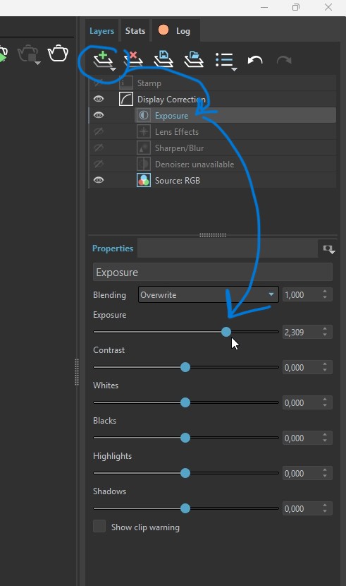

premesso che il pulsante che ti avevo indicato nella prima risposta non va usato, per modificare l’esposizione in post produzione si aggiunge l’apposito layer “Exposure”, vedi screenshot:
e in questo modo le modifiche che fai di esposizione o qualsiasi altra modifica di post produzione viene salvata con l’immagine correttamente.
