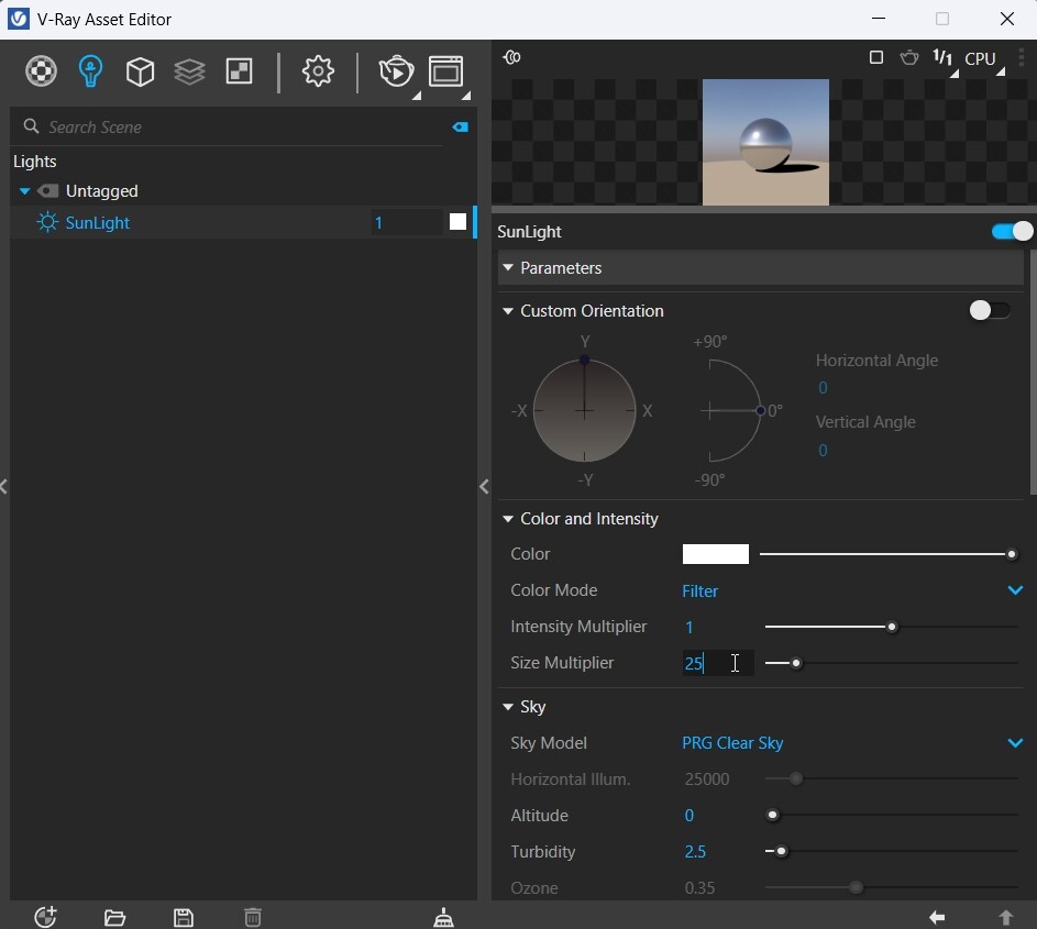

Concordo con Andrea, considera anche la possibilità di tenere acceso il sole e aumentarne il diametro, vedi immagine, in modo da rendere le ombre più sfumate. IN questo modo non ti si scurisce eccessivamente la scena e puoi giocartela un po’ sul diametro del sole aumentandolo fino a far scomparire le ombre dirette, e rendere tutte la luce diffusa.

Concordo, il parametro “Size Multiplier” del sole è la strada più veloce.
Tieni presente che se lo alzi molto (tipo sopra a 10 o 20) per eliminare le ombre nette, potresti dover aumentare un po’ i campioni di render (o la qualità dell’ombra) per evitare che venga fuori del “noise” (rumore/granulosità) nelle zone d’ombra, dato che la fonte di luce diventa molto estesa.
