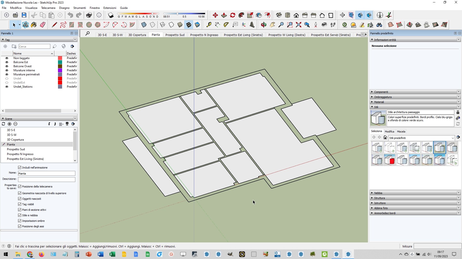

ho un problema con una pianta ricavata da una nuvola di punti (Undet).
Non riesco a selezionare i muri, distinti in due tags Murature perimetrali e Murature interne, per poterli elevare. Le camere e i balconi si selezionano i muri no. Ci sto perdendo la testa, sicuramente tu saprai indicarmi il perchè e la soluzione. Allego il file, la scena oggetto del problema è “Pianta” con la nuvola nascosta.

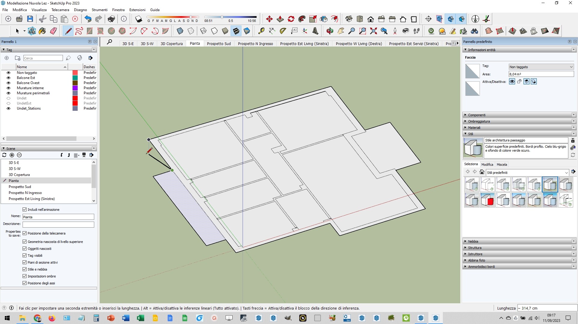

Mancano le superfici!!
Disegnando sopra alla nuvola si vede che sketchup ha realizzato le superfici interne alle stanze e poi ha fatto quelle dei muri, se mettevi uno stile di visualizzazione a colori lo si nota subito.
Grazie, problema risolto.
