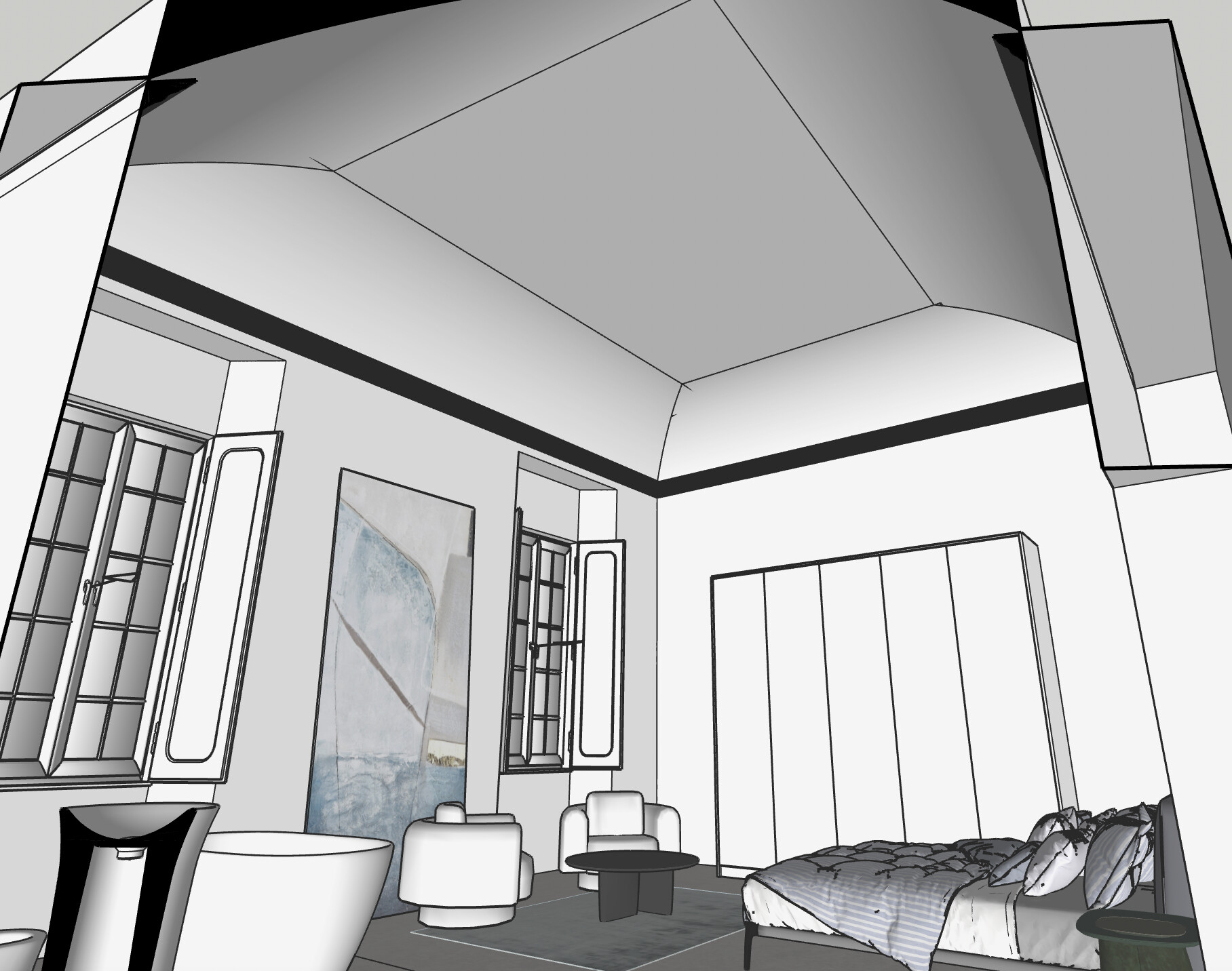

Buonasera Marco, potresti allegare qualche screenshot del modello 3D? che risultati hai ottenuto fin’ora? in generale ti consiglierei di applicare la foto come materiale e usare il comando di V-Ray Tri-planar projection per uniformare e allineare la texture

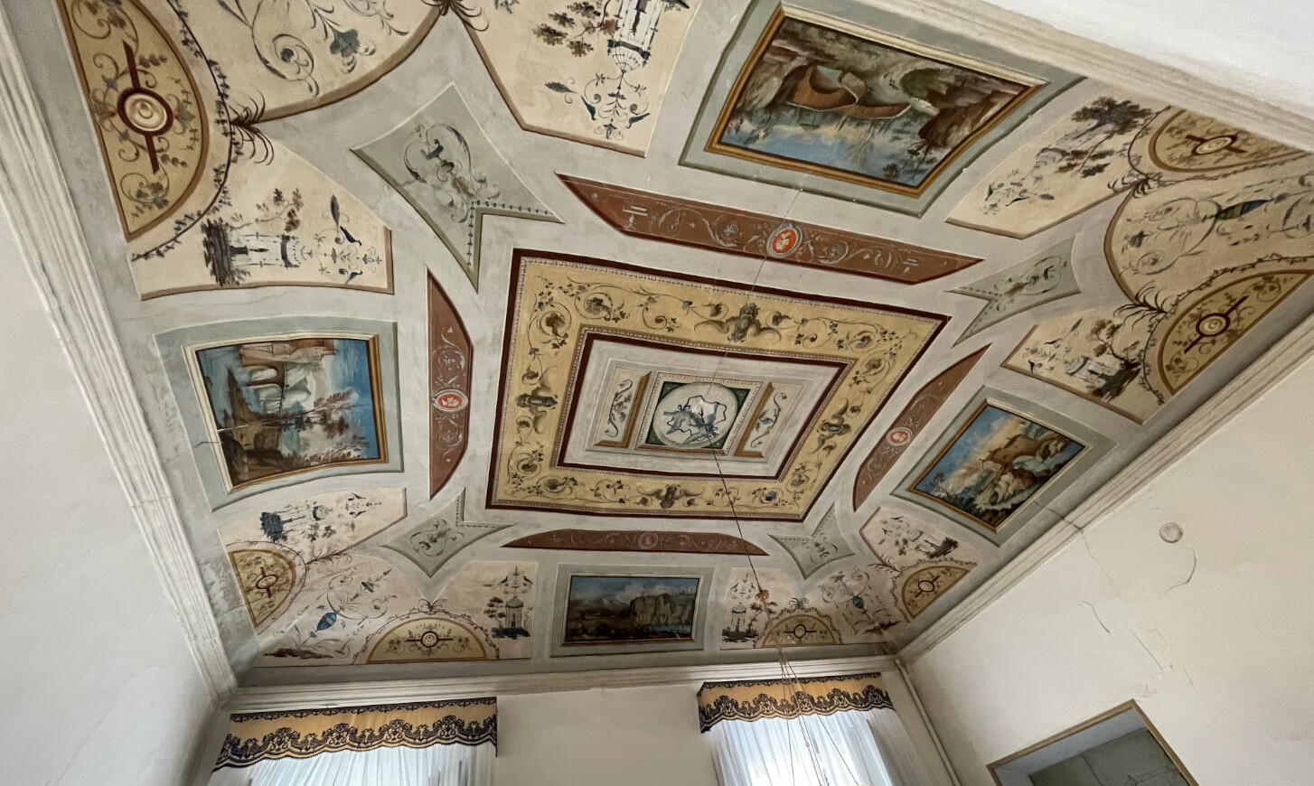

Ti allego uno screen del modello e della foto da usare per ricreare l’affresco.
Devo precisare che l’abitazione essendo un palazzo sito in un centro storico cittadino é particolarmente irregolare e la foto inviatami dal cliente non si presta benissimo in quanto molto prospettica.

Si ti confermo che la foto con questa vista prospettica non si presta affatto ad essere applicata come materiale. Se proprio non si riesce ad avere una nuovo fotografia meno distorta penso che l’unica alternativa sia sistemarla e “raddrizzarla” attraverso un programma di fotoritocco.
