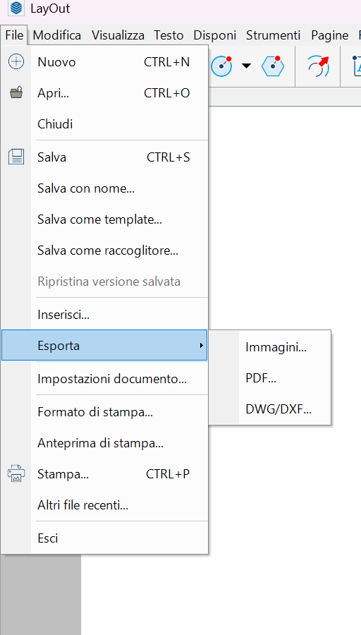

Buongiorno Damiano, Grazie Mille per la risposta… Ho provato anche ad aprire un file vuoto ma non mi da l’opzione importa…mi da solo l’opzione apri file ma purtroppo solo con estensione LayOut.
C’è Inserisci…
