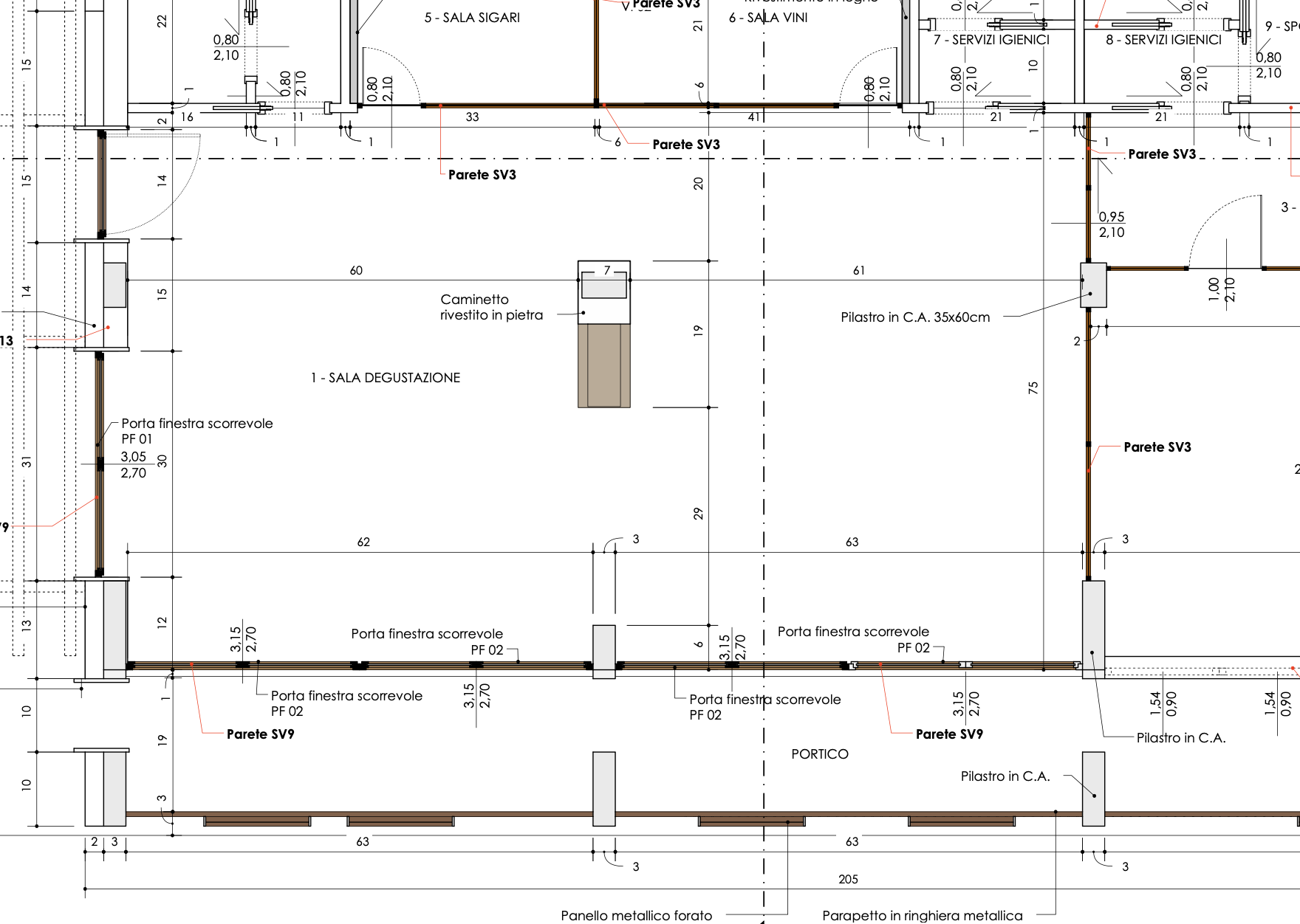

Buongiorno, sto rilevando questo problema quando vado in stampa con Layout (versione 2025 e 2026 Mac): le quote sono corrette, nel momento in cui esporto la tavola in PDF le quote vengono riportate con i numeri riferiti alla misura real
e sul foglio di stampa, cioè se la quota in scala 1:100 misura scritta 100cm nella stampa viene inserito il numero 1, ovvero 1cm.
Quale potrebbe essere il problema?

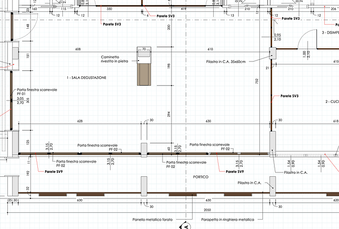

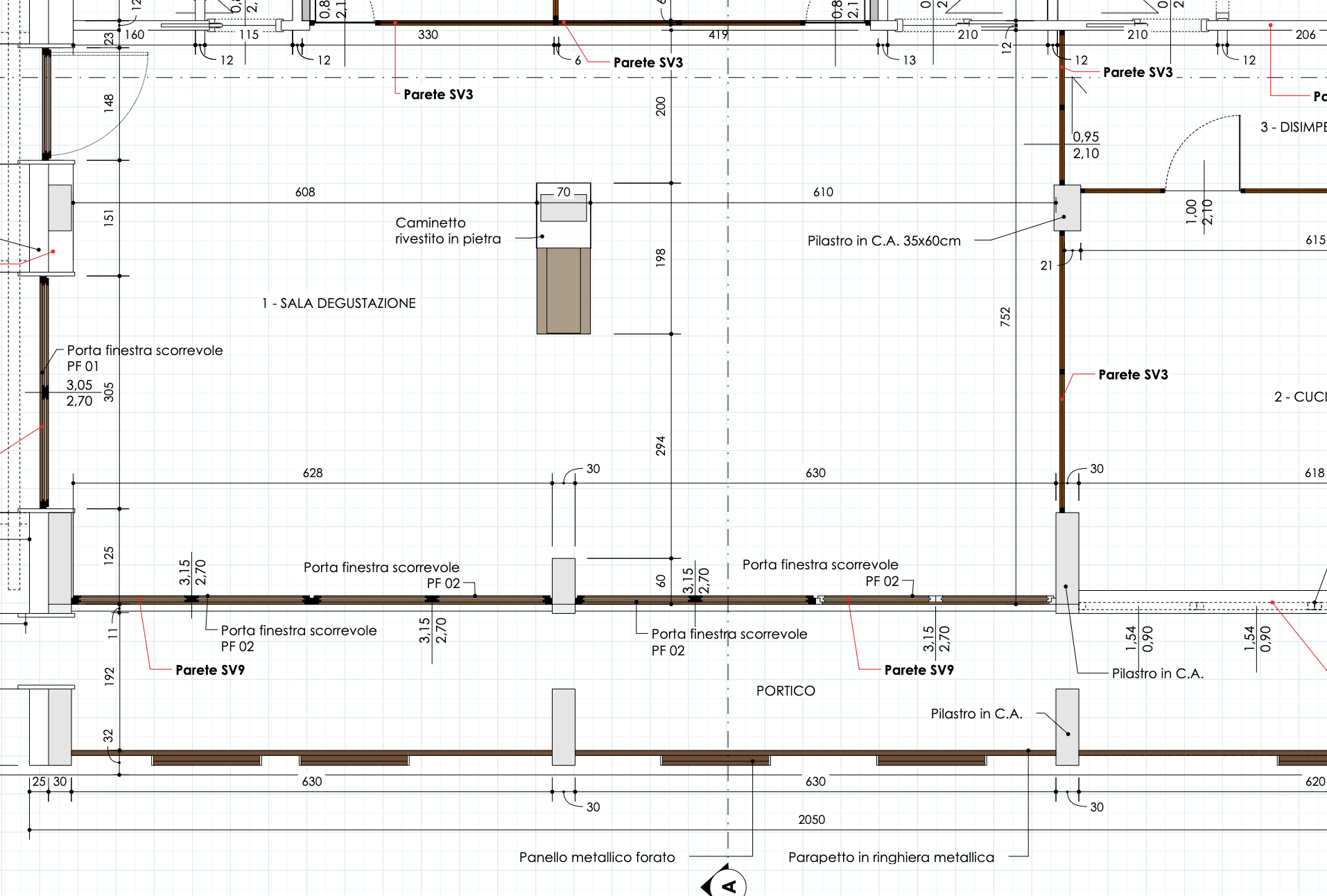

A beneficio di altri utenti, nello scambio di informazioni avvenuto in chat con Lucas è risultato che il problema ptrebbe innescarsi dal fatto che il file arriva da un collega che lo ha generato in Windows. Ad ogni modo, Lucas ha risolto usando il comando “rendi variabile lunghezza testo”, che funziona se seleziona sia quote che testi.
