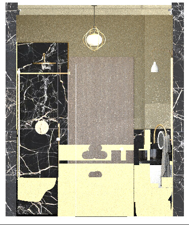

HO UN PROBLEMA DI MACCHIE SUI RENDER DI MODELLI SEZIONATI MI SI CREANO QUESTE Macchie tipo sagome di oggetti che ho dietro come posso risolvere questo problema
Probabilmente il piano di sezione è appoggiato a quelle superfici, che in SketchUp non vedi ma che V-Ray “percepisce”.
Proverei a spostare il piano di sezione indietro, verso la camera.
E questo video può aiutarti per queste situazioni: https://youtu.be/3lL9eaa4NIE
