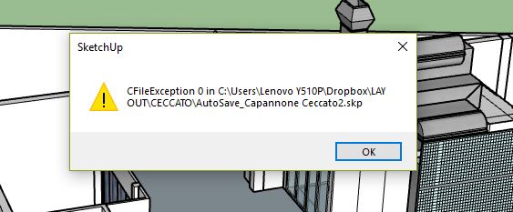

Sto lavorando su un modello e a metà lavoro ha iniziato ad apparirmi un messaggio di allerta quando provo a salvare.
Allo stesso tempo non mi salva le ultime modifiche e mi genera però un file temporaneo. .
Mi potete aiutare a capire perchè appare e cosa devo fare, per cortesia?
Allego immagine con messaggio.
Grazie a tutti in anticipo

Il problema è causato dal fatto che il file è salvato in Dropbox, il quale, probabilmente, interferisce con l’operazione di salvataggio perché cerca di sincronizzare la copia in remoto. In generale, quando si lavora con qualsiasi programma su un certo particolare file, è consigliabile che esso sia salvato nel disco locale. Al termine del lavoro se ne potrà fare una copia di backup.
Grazie,
Confermo che il problema era semplicemente quello.
