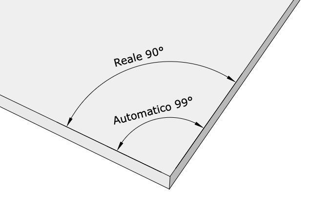

Vorrei quotare degli angoli (30°, 60° e 90°) in pezzi di arredo.
Purtoppo sembra che LO “legga” l’angolo a schermo, anzichè quello del modello di SU.
C’è qualche stratagemma?
Grazie!
Grazie!
OMG veramente?!? Non ci avevo mai fatto caso oppure ho rimosso per lo stupore… ho fatto una prova e direi di no, non vedo opzioni o trucchi con cui aggirare il problema, che senso ha poi? Forse nelle versioni vecchie non era così? Non saprei… a occhio l’unica è fare una vista frontale in proiezione parallela (oppure editare la quota… però non dire a nessuno che te l’ho detto io :-).
Infatti misuro gli angoli in SU e edito in LO…
Vabbè… il resto funziona!
