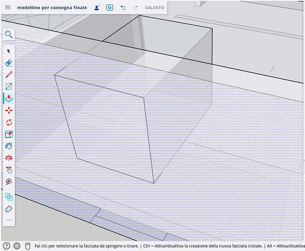

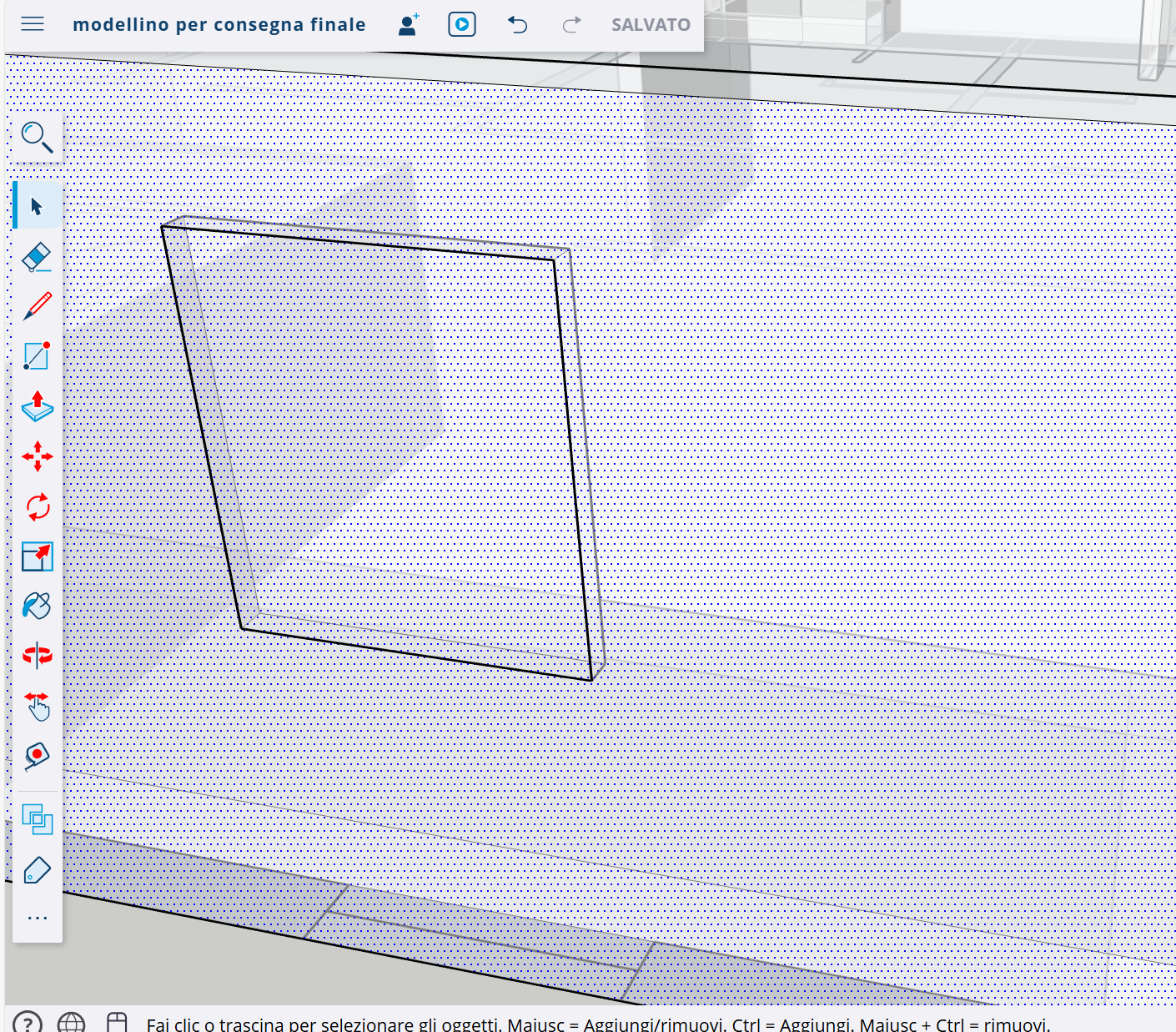

ciao grazie per la risposta, comunque chiudo la finestra piu volte sia con il comando linea sia con quello del rettangolo e seguo l’andamento degli assi ma il problema persiste, come faccio a "mettere le linee complanari al muro?? allego foto per far capire meglio
questo è quello che succede non mi seleziona la finestra bensì tutto il muro oppure se mi seleziona la finestra quando vado ad estruderla per fare il foro di 10 cm mi crea il foro con il muro davanti come si puo notare in questo foto.

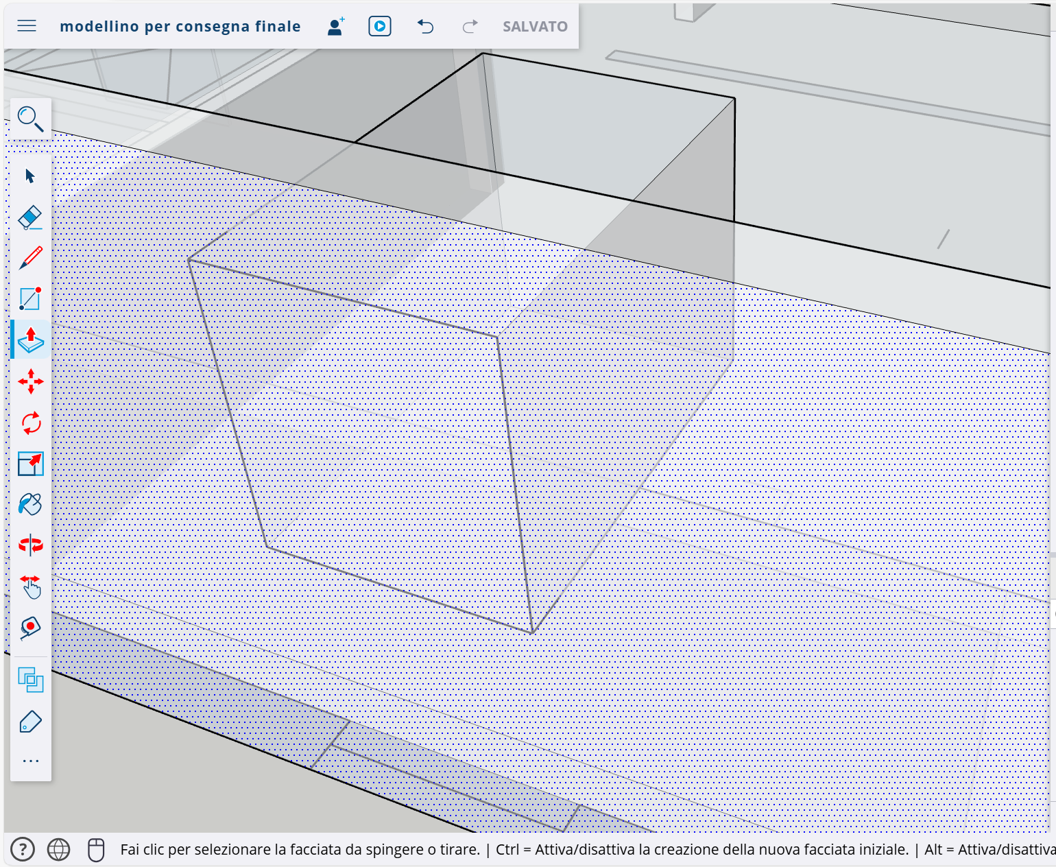

se provo ulteriormente a fare il riquadro e ad estrudo, la superficie della finestra rientra completamente nel muro come rappresentato in foto.
Forse per il fatto che lavori con la trasparenza attivata in qualche modo il quadrato scuro che vedi è sulla faccia posteriore del muro e quindi l’estrusione va verso la stanza?
Non mi sembra che tu abbia disegnato nella faccia anteriore del muro, quella rivolta dalla parte della telecamera…
