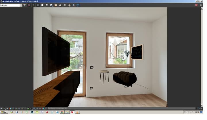

Ma invece usando SketchUp 2018 e V-Ray compatib con Win7, sapresti dirmi come mai nel fotoinserimento pur seguendo passo passo il tutorial dell’arch. Chiarello sul fotoinserimento per interni, mi si “sballano” i piani tra la fotografia di fondo e gli oggetti nella stanza?
Ciao Antonella, dipende dal campo visivo, controlla di aver eseguito bene i passaggi di Abbina foto, carica qualche immagine per farci capire meglio la situazione.
Grazie :thinking:
Campo visivo? Ovvero su quale impostazione devo agire?
Il campo visivo è l’ampiezza della visuale… ma non è determinante sapere cos’è per questo passaggio, la cosa importante è aver fatto l’ABBINA FOTO.
Hai abbinato la foto? Hai seguito tutti i passaggi per abbinare bene la foto?
Sì, ho seguito tutti i passaggi del tutorial e ho fatto ABBINA FOTO, ovviamente.
Nel 3D risulta tuttok. Il problema si presenta nel momento del rendering :thinking::white_flag:
Dovremmo vedere il file, altrimenti è difficile capire la causa. Caricalo qui se vuoi.
Oppure metti qualche screenshot in più che faccia vedere le impostazioni che stai usando.
