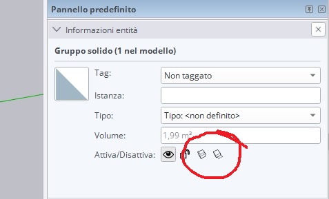

Ciao in effetti mi sa di no, ma bisogna vedere di preciso cosa intendi… puoi disattivare la proiezione di ombre e il ricevere ombre da qui

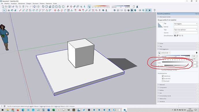

però l’ombra propria dell’oggetto rimane… a meno che (però spariscono tutte le ombre) tu non vada a mettere luce e oscurità sullo stesso valore:
