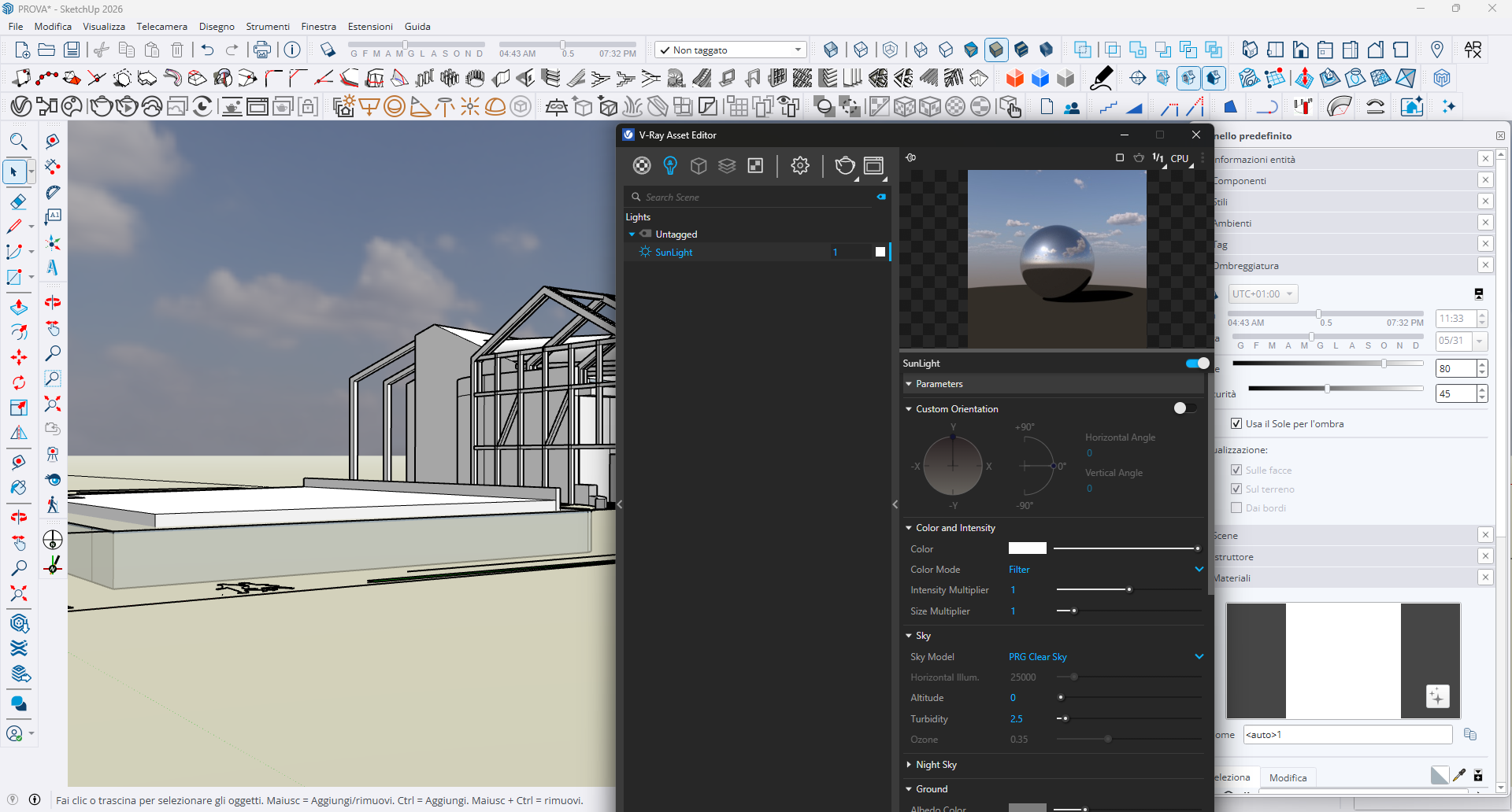

sì ma senza vedere le impostazioni è impossibile capire cosa ce che non va… intendevo almeno quelle della sezione luci dell’asset editor… potrebbe essere che hai attivato una posizione personalizzata per il sole come nello screensoht che ti allego?

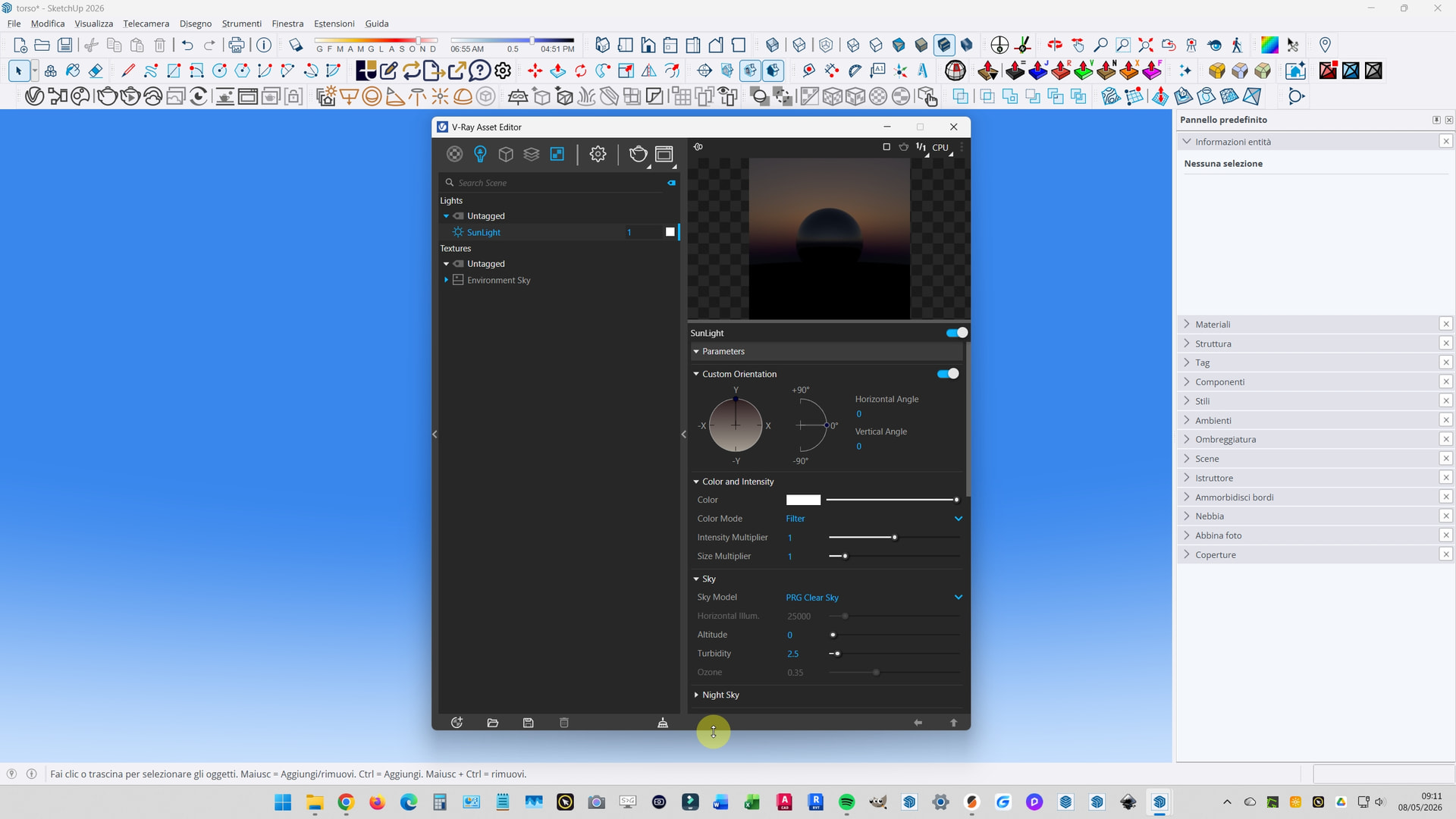

Situazione attuale

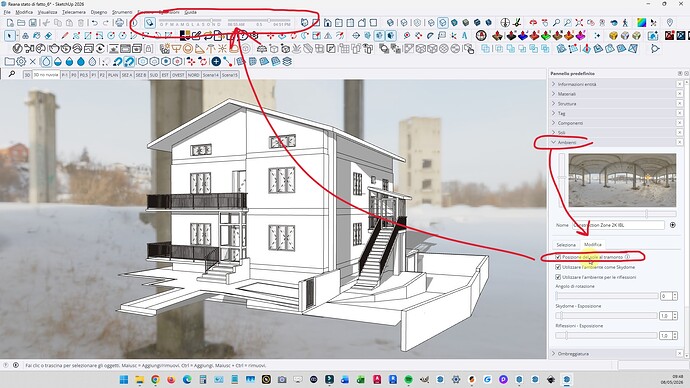

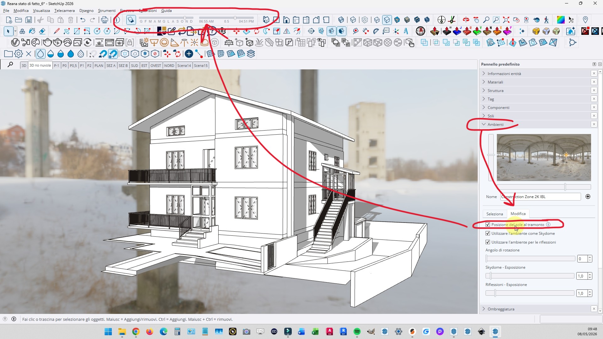

ora che vedo lo sfondo con una foto hdr è tutto chiaro, devi aver attivato un ambiente con “Posizione del sole al tramonto” attivato allora comanda l’immagine hdr e ti blocce le impostazioni di illuminazione
