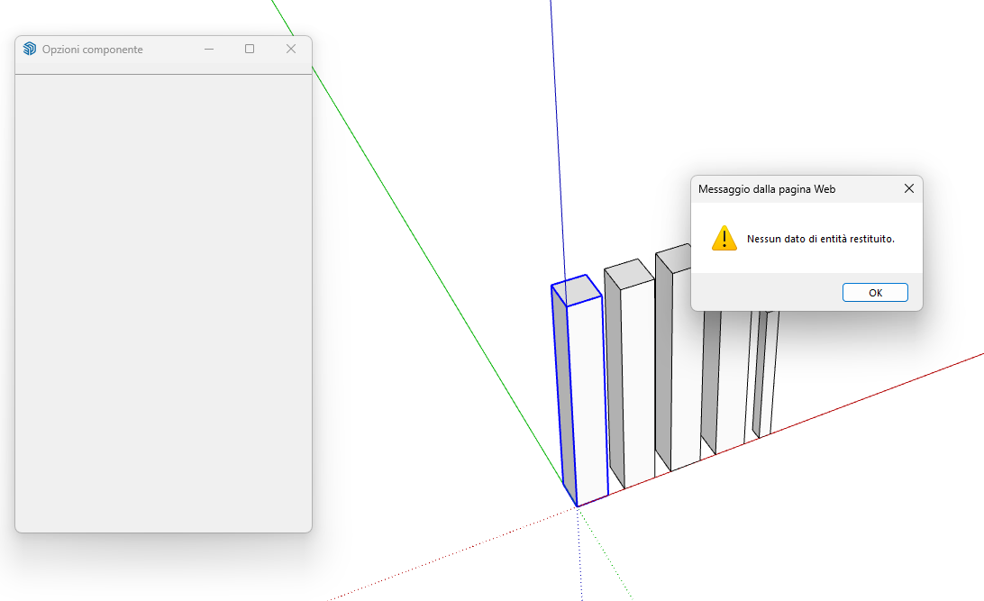

Mi scuso, ma è emerso anche un nuovo problema.
Il file prova si apre, ma i componenti dinamici non funzionano, e mi appaiono i seguenti messaggi:
  • Nessun dato di entità restituito
  • ERROR: Callback function error: Impossibile recuperare la proprietà ‘length’ di un riferimento nullo o non definito @/dcbridge.js[601]

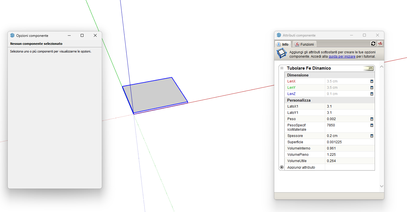

    Oggi, se creo un nuovo disegno i componenti dinamici non funzionano e si presentano così:
Non chiedermi perchè ma funziona così:
  • se un componente dinamico con elementi annidati ha almeno una formula che lega il componente padre con il componente figlio allora quando copi il componente padre e fai delle modifiche viene automaticamente reso unico rispetto al componente di partenza, e c’ha senso: ti trovi con due componenti diversi, dopo tutto;
  • se invece il componente padre non ha elementi annidati o non ha formule che lo legano agli eventuali componenti figlio non vengono rese uniche le copie quando vengono modificate.
Fine.
Il senso? Lo ignoro. Adoro i componenti dinamici ma hanno queste lacune che a volte mi fanno desistere dall’usarli o proporli alle aziende e agli studi con cui collaboro, purtroppo.

Poi questo errore di pagina WEB???
Sono un po’ confuso, ma non mollo!!!
Ho letto la pagina del forum internazionale, ed ho capito che per far si che i componenti si modifichino, mantenendo efficienti le funzioni (TUTTE), occorre che siano dei “componenti di componenti” … detta in maniera semplicistica.
Resta però il problema alla riapertura del file, che continua a darmi gli errori sopra descritti, rendendo pertanto i componenti dinamici inutilizzabili.
