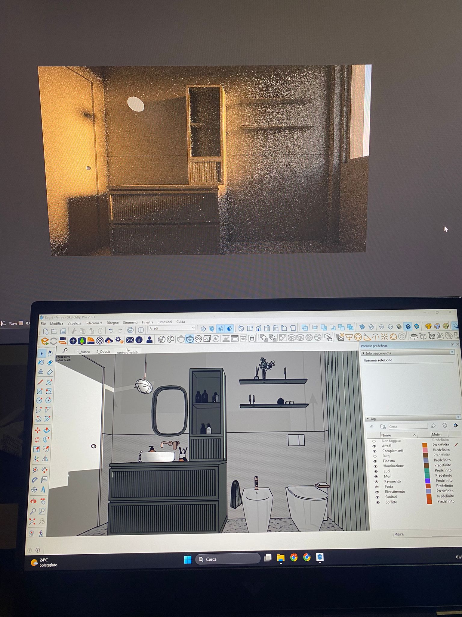

PC 1 PROBLEMA 1:
In skp riesco a visualizzare tutti gli oggetti/ componenti/ luci/ materiali ecc… nel render, che sia interattivo o meno, non compaiono i materiali e gli oggetti, tranne quelli modellati direttamente in skp come il mobiletto e le mensole. Allego foto.
Il secondo problema lo scriverò in risposta a questo messaggio dato che non posso caricare due allegati.

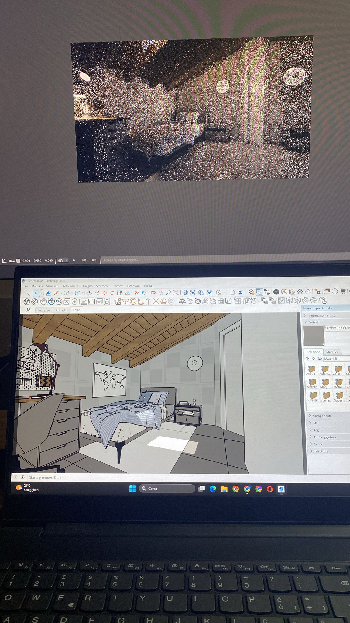

PC 2 PROBLEMA 2:
Questo caso invece mi succede sul secondo pc con il quale sto facendo le prove. Materiali/ luci/ oggetti importati ecc… li vedo nel render (anche in questo caso interattivo o meno), ma non compaiono gli oggetti di V-ray scaricati da Chaos Cosmos (quadro, tappeto, decorazioni comodino). Allego foto.
Qualcuno è nella mia stessa situazione o sa come risolvere?! Grazie!!

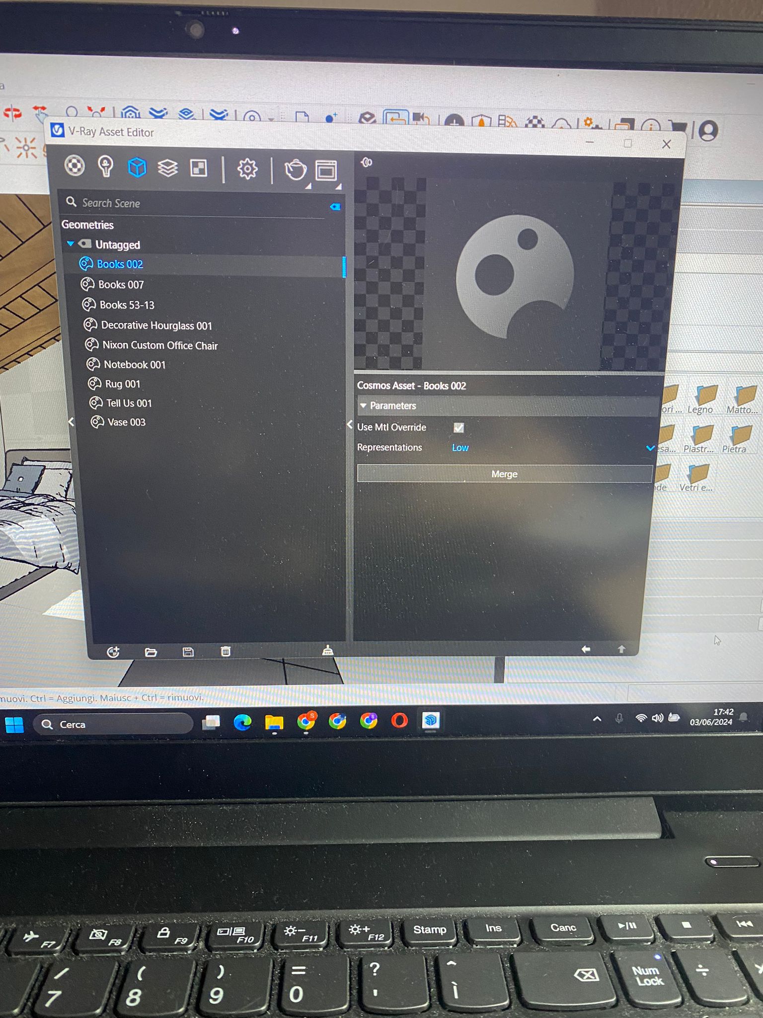

Per il secondo problema potresti verificare se nell’asset editor, nell’elenco degli oggetti di chaos, compaiono delle frecce verso il basso accanto ai nomi degli oggetti, in quel caso ti indica che sono da scaricare.

Per quanto riguarda il secondo problema, nell’asset degli oggetti non vedo nessuna freccia per scaricare. Allego foto.

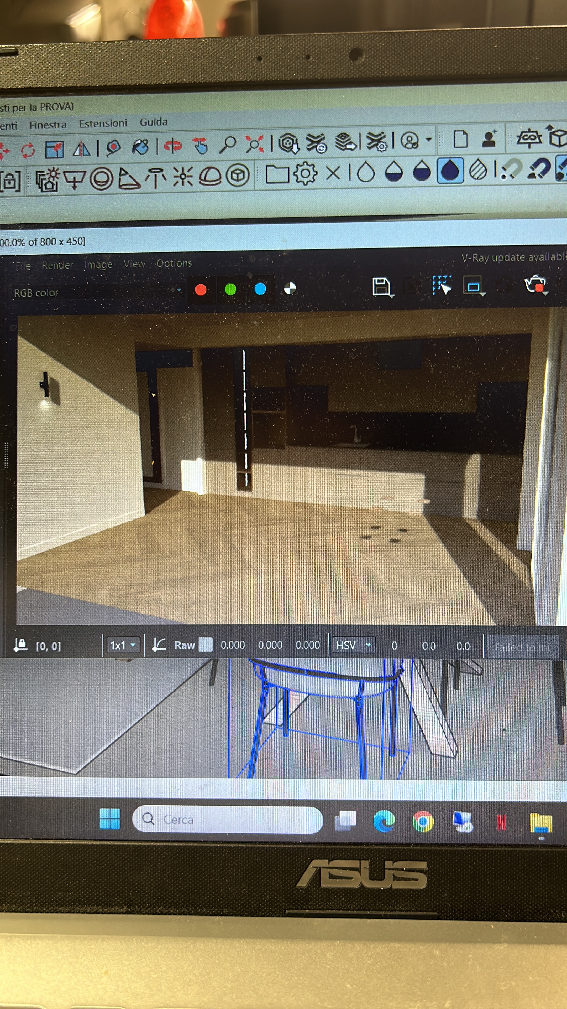

Ciao Claudia, ho lo stesso problema del suo
primo caso, sei riuscita a risolvere tale problema? Se si le posso chiedere come ha fatto? Cosa sto sbagliando?
Probabilmente V-Ray non trova il percorso agli oggetti che sono stati scaricati nel pc. Cioè quando si scaricano oggetti da Cosmos NON vengono scaricati all’interno del modello, ma nel pc, in una cartella di sistema di V-Ray (C:\Users\marco\Documents\Chaos Cosmos\Packages\3D_Models). Poi si posiziona l’oggetto nel modello SketchUp, e quello che si vede è una sorta di proxy, un segna posto che fa capire dove è l’oggetto. Il quale verrà caricato completamente solo lanciando il render. E quindi V-Ray trova il file dell’oggetto nel pc, nelle sue cartelle di sistema… ma se il file SketchUp del progetto viene spostato da un pc all’altro… nel nuovo pc non ci sono i file dell’oggetto proveniente da Cosmos.
Quindi gli oggetti Cosmos andrebbero scaricati anche nel secondo pc, oppure copiati da un pc all’altro. Non so dire se ci sia un modo automatico per individuare quelli orfani e scaricarne i file di origine…

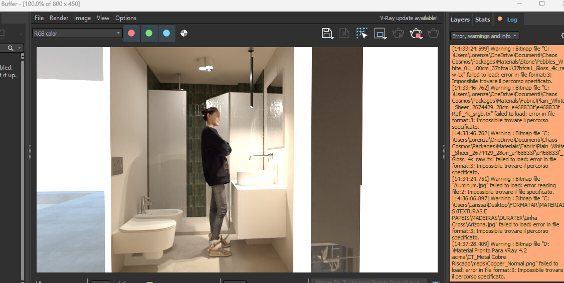

Buongiorno, io ho un problema simile e non ho cambiato pc ma nel LOG del render mi da un sacco di errori
non capsico…..
Può essere che tu abbia cambiato nome della cartella in cui stavano le texture? O le hai spostate, o hai cambiato il nome della cartella del progetto… insomma V-Ray non le trova, come indicato nei messaggi di errore.
ah ecco, forse ho cambiato il nome del progetto….grazie mille
