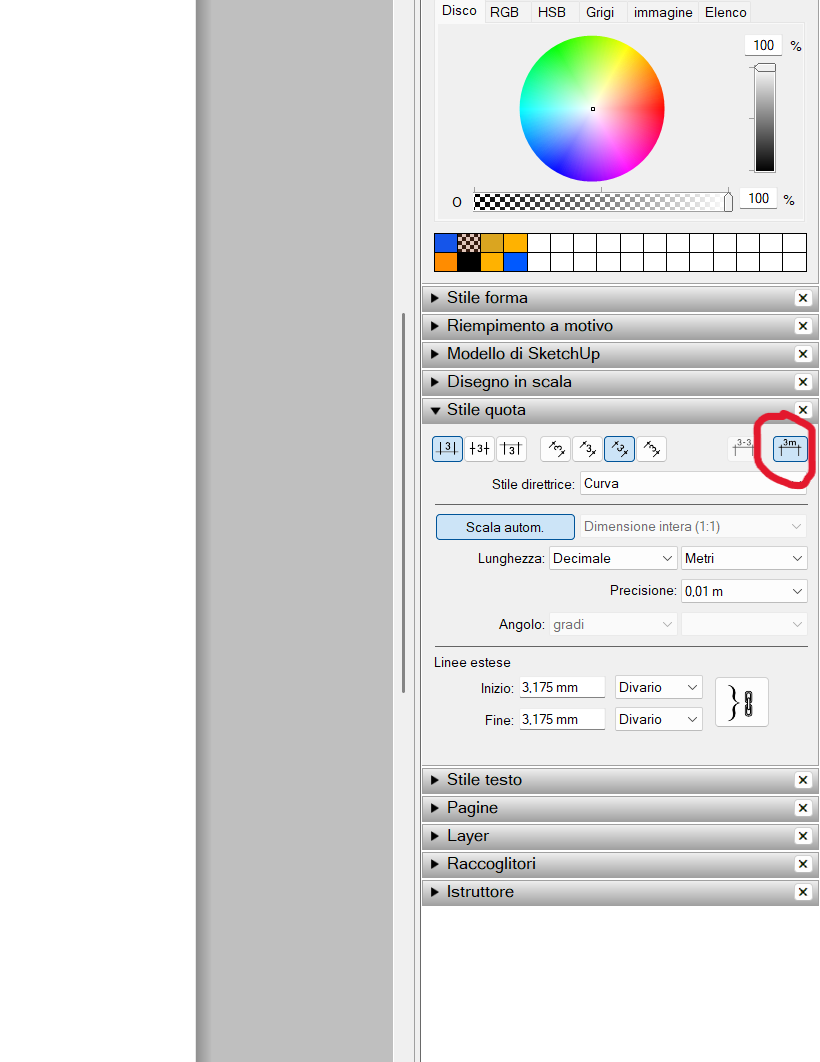

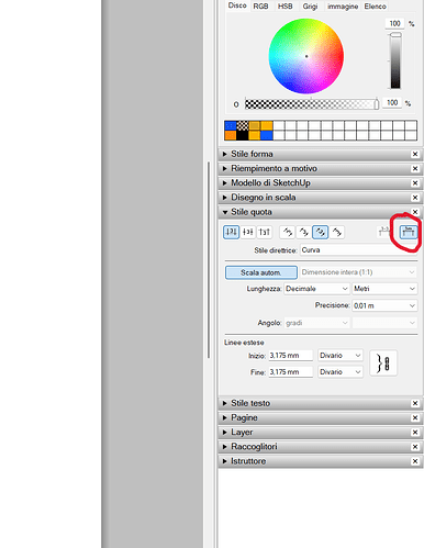

Per togliere l’unità di misura sulle quote devi selezionare le quote da modificare, poi andare nel pannello a destra “stile quota” e cliccare su questo pulsantino disattivandolo:
Suggerimento: crea una quota, applica tutte le personalizzazioni che vuoi e poi inizia a quotare per intero il progetto. Se hai già quotato tutto il progetto allora modifica una quota poi prendi il comando “stile”,
clicca sulla quota con le modifiche applicate e “versa” lo stile sulle altre quote da modificare (appena clicchi con lo strumento stile compare un secchiello).
