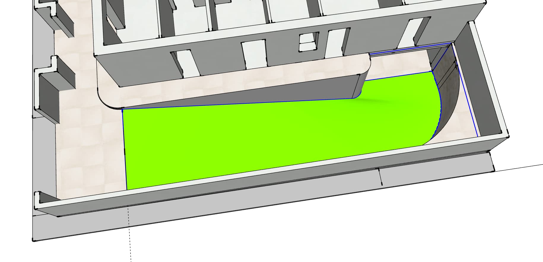

Ciao,
come faccio a realizzare una rampa rettilinea e curva come nel modello che ho allegato? Grazie
Buongiorno, traccerei i contorni della rampa, poi le superfici con il comando sabbiera.

Ciao Gabriella, ho colto l’occasione per fare un video sul tema rampe, è un file un po pesante quindi non lo posso caricare qui, lo trovi nel mio canale YouTube.
Guarda questo video per utilizzare freddo tools che ha un comando adatto alle rampe —>> Fredo tools video
Ti ringrazio è esattamente quello che vorrei ottenere. Potresti passarmi quel file di questa rampa? Oppure dove trovo il tools Fredo. Ti ringrazio.

Riuscita! wow!
Ciao Grazie grazie grazie grazie
Feedo tools è un plugin veramente fantastico, link fredo tools , Intanto ti passo il file che ho realizzato Con la funzione curvisheare.
