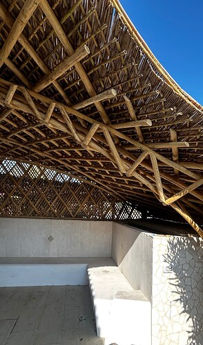

mi è stato chiesto di realizzare il 3d di una pergola, alquanto particolare, costituita da diverse filagne di castagno sovrapposte tra loro. Da alcuni giorni cerco di capire quale possa essere un metodo per realizzare il 3d di questa struttura, avete qualche idea o suggerimento?
Vi ringrazio in anticipo, allego la foto della pergola.
Antonio
Buongiorno, sicuramente c’è da utilizzare dei plugin. Il primo che mi viene in mente è soap skin, che ti permette di creare delle forme morbide simili a delle tensostrutture creando anche una griglia sulla superficie. Da quella griglia poi si possono ricavare i tutti i “tubolari” di bambù con il plugin JHS powerbar. Ci sarà comunque da smanettare un po’, ti consiglio di cercare un po’ di video dimostrativi su youtube
