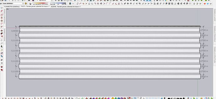

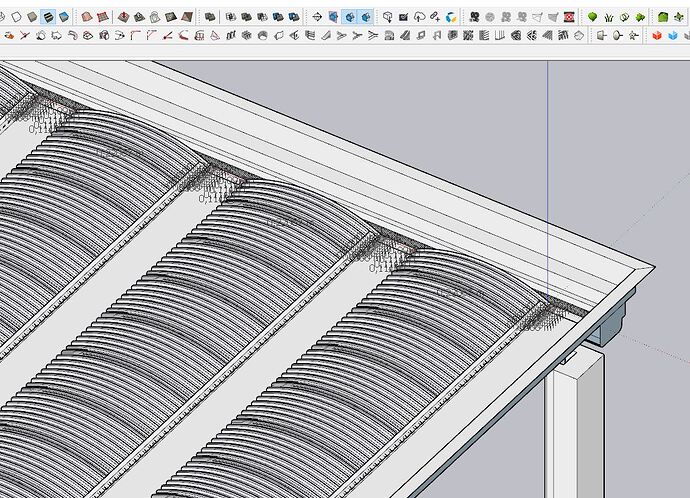

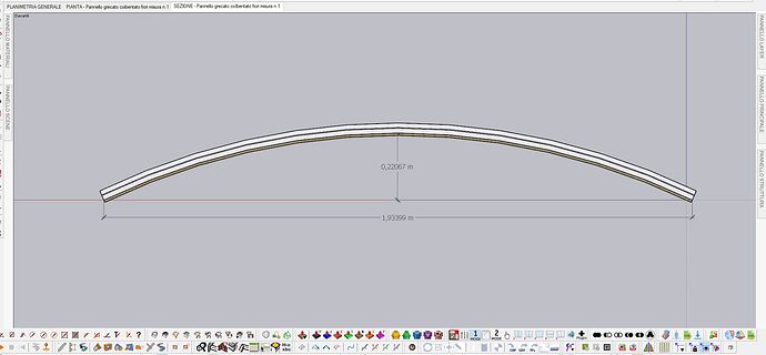

Allego il file.
Nonostante spengo il layer nella scena aggiorno esco e rientro in essa l’operazione non viene portata a conclusione … che sbaglio?
