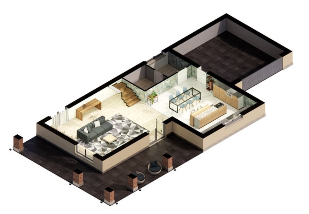

Facendo il render di una sezione (uso Podium SU) non vedo l’interno sezionato ma ricompare il muro esterno che, in teoria, avrei sezionato.
Cosa devo fare per vedere solo l’interno?
