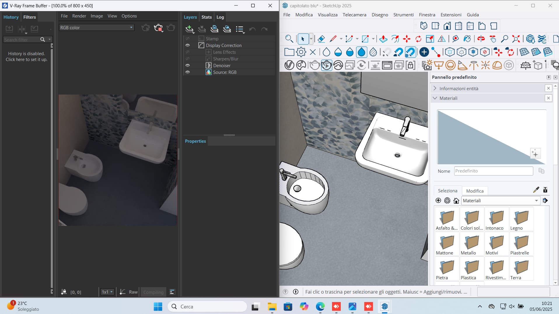

Buongiorno, ho scaricato da qualche giorno v-ray x sketchup2025 ma attivando il render interattivo e lasciandolo avviato non posso fare alcuna modifica (es. cambiare texture ad un oggetto o esplodere) al modello perchè mi manda in crush il programma. Avendo utilizzato altri programmi di render in altri computer vorrei capire se è un problema di macchina o se sussiste un altro problema. il computer che sto usando ora è un HP core i7 10850, con RAM 32, SSD 1tb e scheda video rtx3000 con 6gb dedicati.

Buongiorno, le allego uno dei nostri file. usiamo texture basiche di sketchup o immagini da noi importate perchè abbiamo fatto l’upgrade a un motore di render da poco, quindi avendo già problemi così non siamo andate a sovraccaricare. Abbiamo provato a togliere tutto ma comunque non migliora la situazione.
Andando ad avviare il render interattivo sul file allegato e provando a fare un copia incolla o esplodi di un oggetto (es. il lavandino) a noi si blocca l’intero programma.
