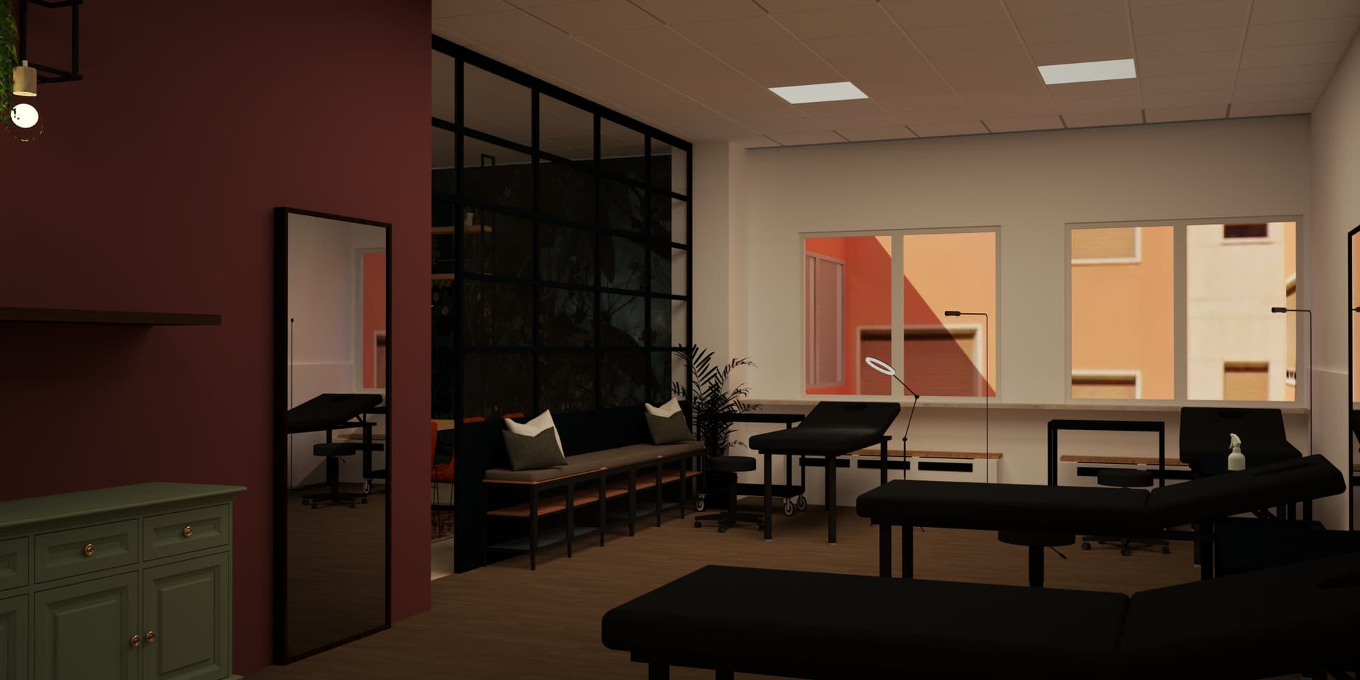

Ciao a tutti , è la mia prima domanda qui sul forum e per non creare un nuovo argomento pensavo di porre qui la mia domanda.
Mi stavo chiedendo anche io proprio come rendere più “reale” e meno finta una vista render.
Mi dareste qualche suggerimento sulle viste che carico qui sotto ?
Uno scoglio molto grande è l’illuminazione con luce artificiale degli interni.
Non riesco a creare una lampada a quadrotta da posizionare sul controsoffitto che sia “veritiera” per ora ho utilizzato un materiale emissivo direttamente sulla quadrotte e sotto una luce che però non sembrerebbe far la luce “forte” da ufficio :confused:
Sono autodidatta , sto provando a implementare un pochino le mie conoscenze ma sarei molto contenta di un parere più esperto e di qualche dritta !
Buonasera Cristina,
nei miei corsi e consulenze mi trovo spesso a rispondere a questa domanda, ti andrebbe di inviarmi il file in modo che possa fare un video riassuntivo delle migliorie da fare?
Nel caso fossi d’accordo inviamelo a marco.chiarello@scuola-3d.it Grazie!
In estrema sintesi (e in attesa del tuo modello :slight_smile: ) tieni presente:
  • mancano riflessioni nei materiali
  • c’è poca luce nella stanza, si può aumentare il numero dei punti luce presenti e/o la loro potenza
  • la stanza è un po’ spoglia, sembra più realistico quello che si vede fuori dalla finestra
  • l’inquadratura forse è migliorabile, valorizza l’ambiente?
  • si potrebbero usare effetti come bloom, DOF, Ambien occlusion ecc…
