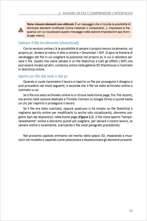

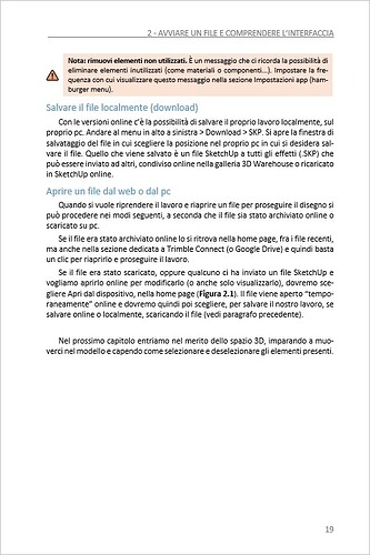

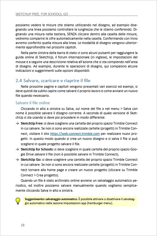

Buongiorno a tutti,
Sono un nuovo utente sia come forum che come disegno 3D. Ho sempre disegnato in 2D quindi per me il 3D è una nuova esperienza.
Ho scaricato Sketchup web e in prima battuta mi sembra un programma molto intuitivo per cui volevo approfondire.
Non riesco però a capire come salvare un nuovo disegno. C’è un tutorial chr mi spiega passo passo come fare??
Grazie mille
Buongiorno Donato,
ecco un paio di pagine dal manuale che sto scrivendo dedicato interamente alla versione online.
Buongiorno Marco,
Grazie mille per la tua risposta celere.
Probabilmente la mia domanda è stata molo elementare, ma sono alle prime esperienze con il disegno 3D (Ho sempre disegnato in 2D con nanocad)
Buona giornata
