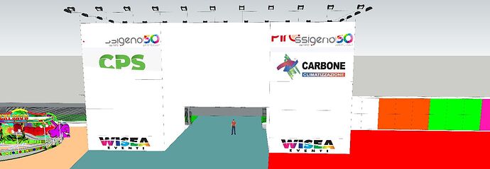

Ciao Marco quando salvo una immagine che imorto in formato jpg la stessa non risulta fedele all’originale
ti allego esempio
Sono immagini complanari alle superfici su cui le hai appoggiate. Se si tratta di questo dovresti staccarle leggermente dal fondo altrimenti si verifica l’effetto di z-fighting che vedi ossia la sovrapposizione/complanarietà di superfici.
Clic destro sull’immagine > separa; e la sposti un paio di centimetri in fuori.
