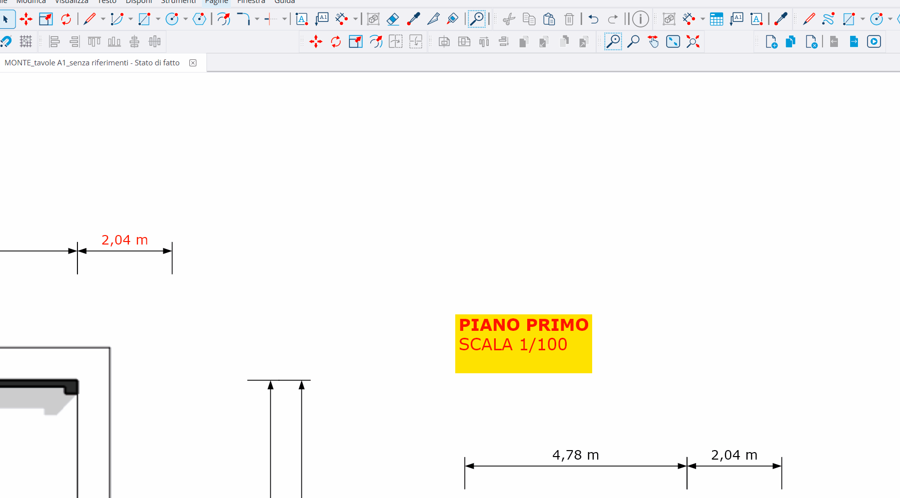

da circa 15/20 gg ogni volta che utilizzo LayOut e cerco di modificare il colore del testo o il riempimento di una casella il programma si pianta. Ho già mandato diverse segnalazioni ogni volta che si bloccava.
Ho già provato ad utilizzare file vuoti, leggeri e pesanti.
Si pianta sempre.
Grazie.

Animazione8
Buonasera Marco,
grazie infinite per la Sua risposta! E’ un onore ricevere assistenza direttamente da Lei.
Continua a dare errore in entrambi i casi. Allego video per capire meglio!
Buona serata

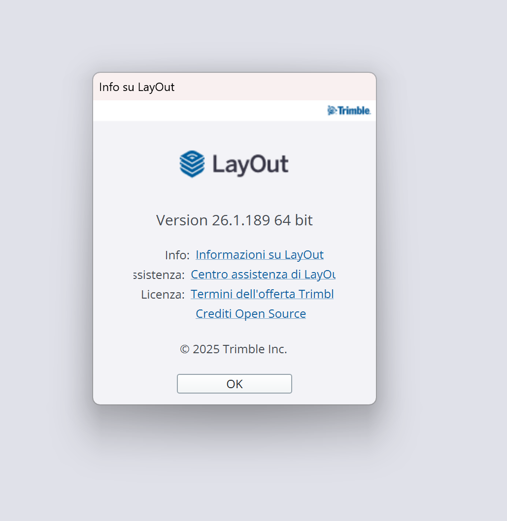

Mi perdoni, mi rendo conto solo ora che ho inviato la penultima versione. Metto qui sotto il link all’ultima, cioé la 2026.1.189, anche se non è detto che risolva.
https://www.tecnobit.cloud/downloads/sketchupitalia/setup/2026/SketchUp-2026-1-189-46.exe
Salve,
ha risolto con l’ultima versione?

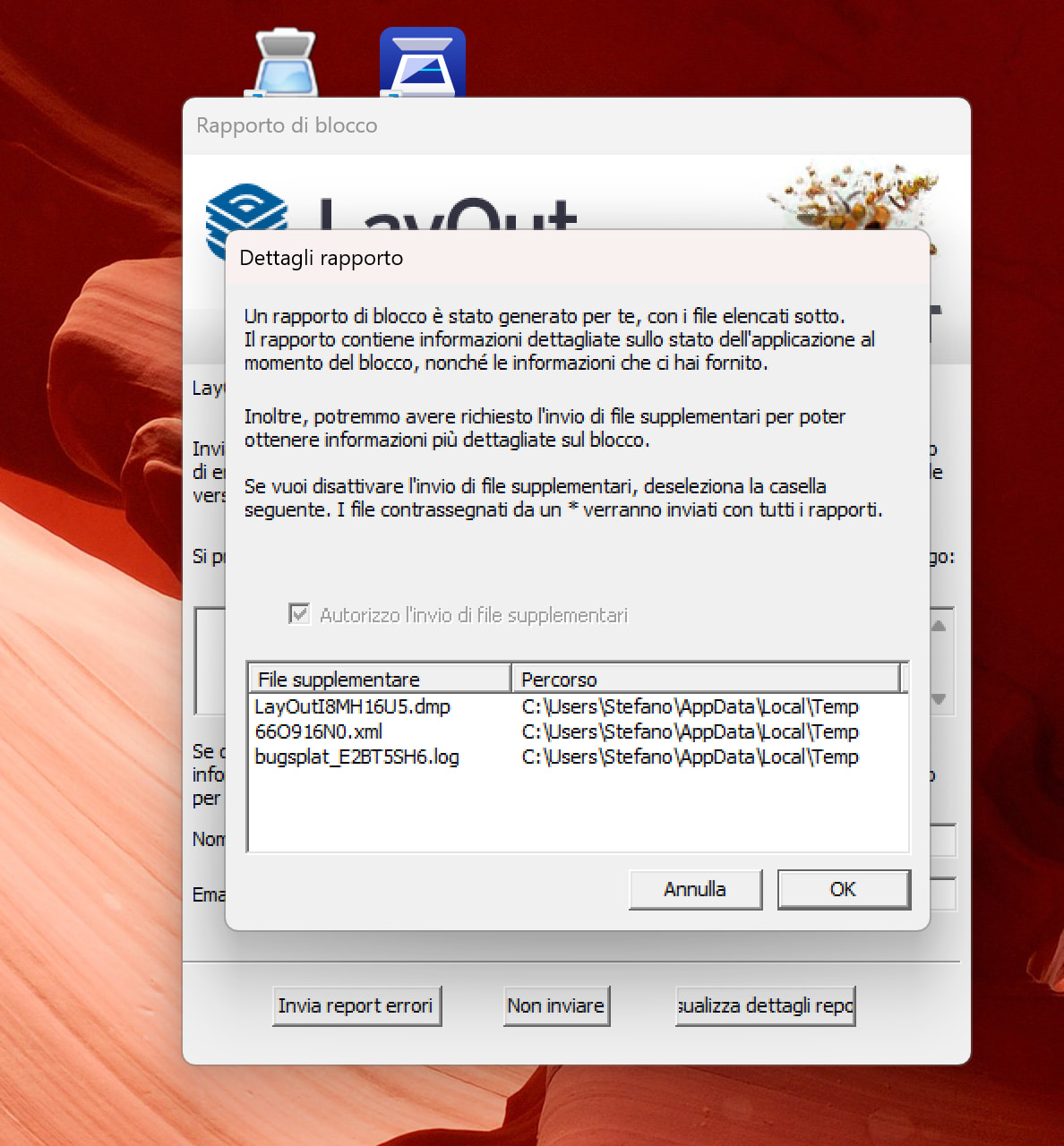

ho anchio gli stessi problemi già segnalati gregorio-costa1, ho scaricato aggiornamento ultima versione, ma il problema di Layout non è cambiato.
Buonasera, purtroppo no le allego gli sreen degli errori. Anche se file nuovo vuoto e clicco sul colore si pianta subito!!!

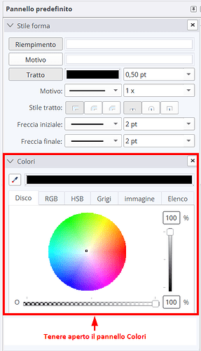

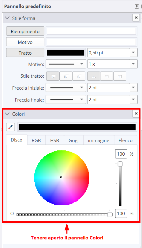

A beneficio di erre-ci (e di altri che avessero lo stesso problema) riporto qui sotto qual è stata la soluzione per evitare il crash di Layout.
Quando si è nel Layout e si vuole modificare un qualsiasi elemento con le proprietà che riguardano i colori (Riempimento, Motivo, Tratto), sia che si tratti di caselle di testo che forme, assicurarsi che la scheda Colori nel pannello predefinito sia già aperta. In questo modo si evita il crash del programma Layout. Penso sia un problema che riguarda solo alcune configurazioni di computer. Qui sotto uno screenshot esplicativo.
