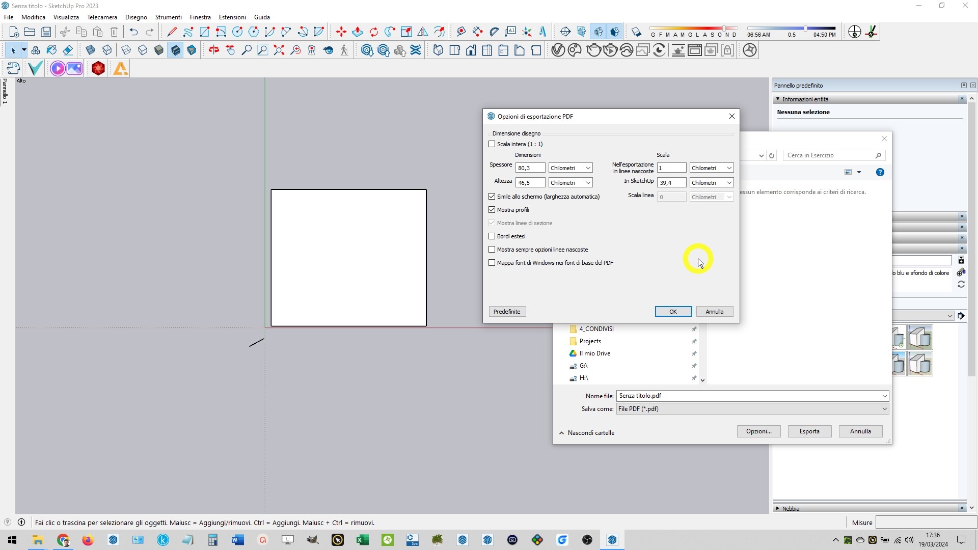

Ok che non è comodissimo ma non riesci a stampare in pdf da SketchUp? Vedi immagine, mi pare che sia ancora possibile… ma potrei sbagliarmi.
grazie per la risposta Marco.
Ma è molto più laborioso anche per il discorso in fase di stampa per trovare il formato della carta (A4, A3 ecc)
