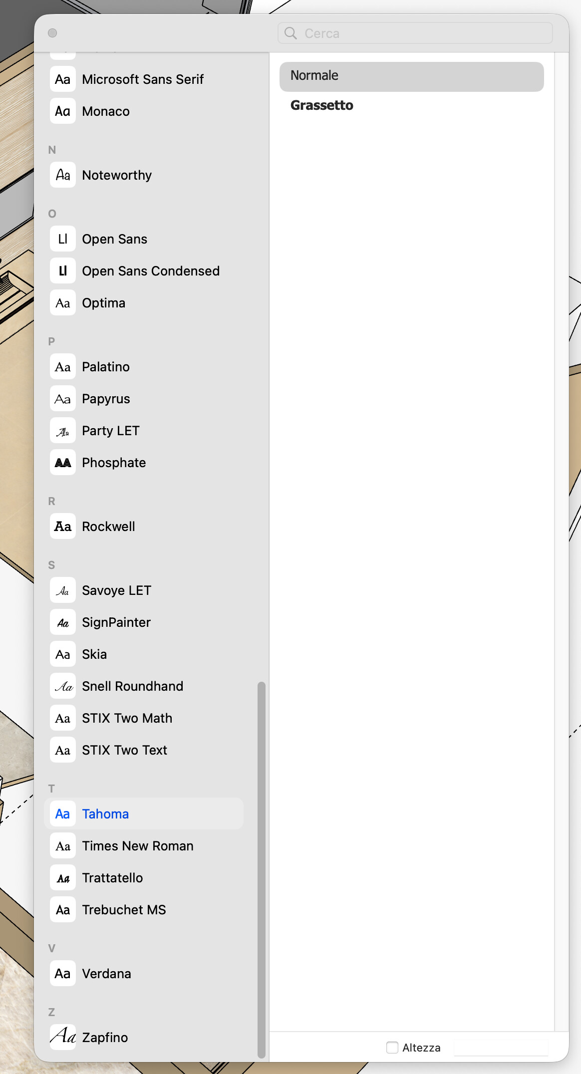

uso Sketchup 26 su Mac OS 26: è possibile che non si possa più cambiare la dimensione del testo delle quote, cosa che prima facevo abitualmente? Il problema è che quando porto il modello skp in layout il testo delle quote risulta sempre più grande rispetto a come viene visualizzato su skp, quindi sono costretto spesso a cambiare le dimensioni del testo in skp per non avere sovrapposizioni in layout.

Non so se sia un bug nella versione per Mac (ce ne sono diversi che ho già segnalato): come si vede dall’immagine del pannello che si apre andando nel menù “finestra” e cliccando “mostra font”, non è più presente la finestrella dove attribuire la dimensione del font (cosa che in layout è presente come di consueto).

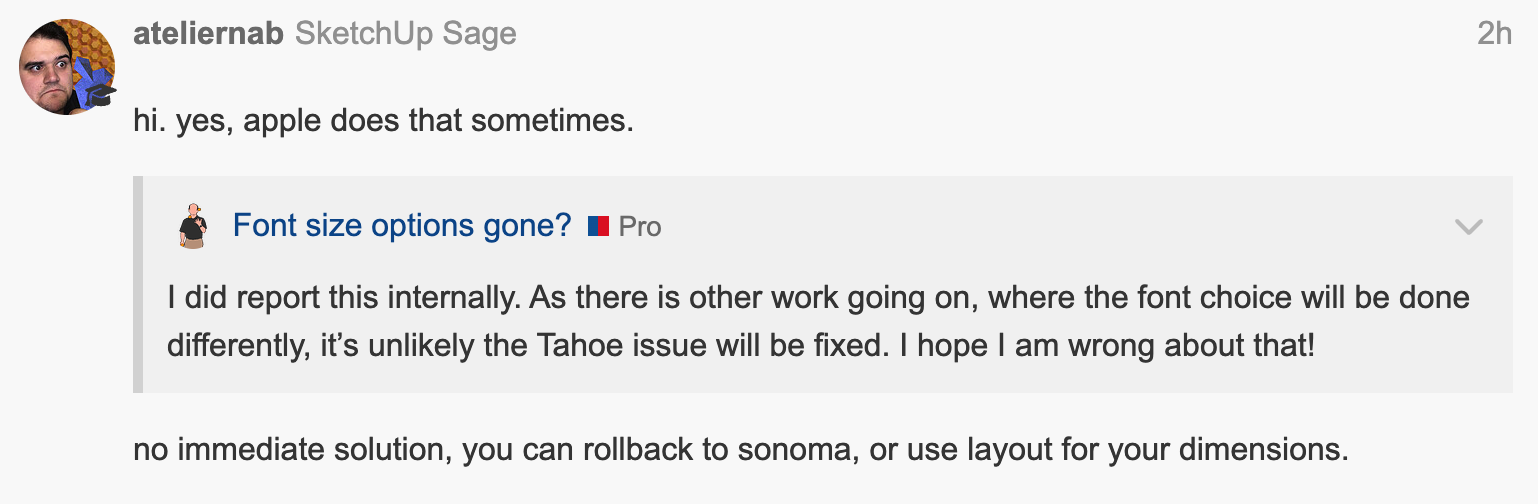

p.s. intendi che li hai segnalati sul forum internazionale vero? oppure ho frainteso
