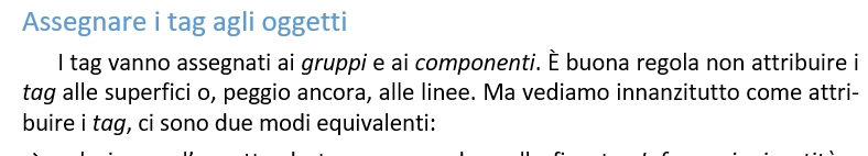

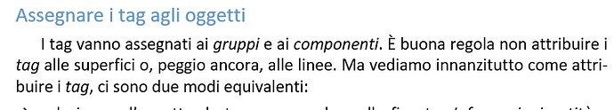

Ciao, stavo giusto scrivendo questo nel nuovo manuale che sto scrivendo:
probabilmente quello che ti è capitato e non aver selezionato tutto con accuratezza quando hai assegnato il tag agli oggetti, e alcune linee o facce sono rimaste su un altro layer generando confusione.
La soluzione è entrare nel gruppo/componente, selezionare tutto il contenuto e metterlo su layer non taggato, cioè togliergli il tag alle linee e superfici, è il gruppo o componente che deve avere il tag.
