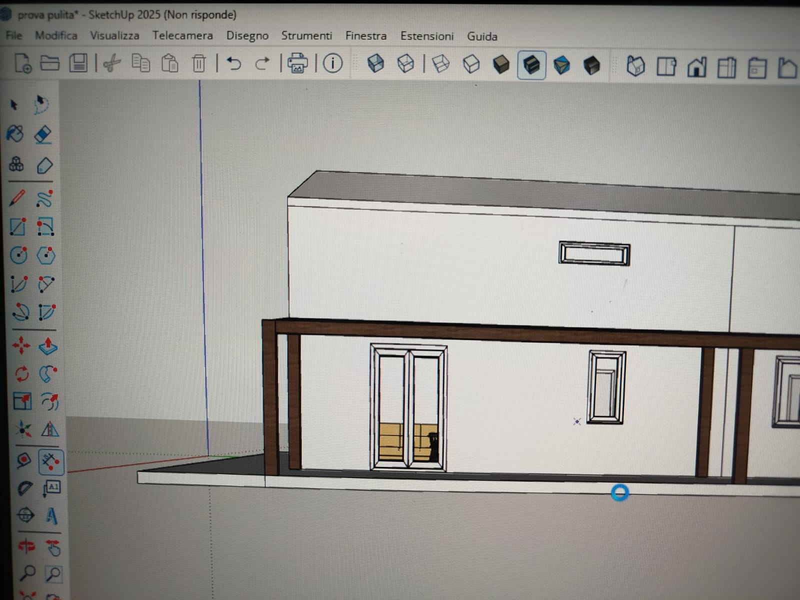

Come da accordi, riscrivo dopo aver effettuato una disinstallazione completa e una reinstallazione da zero. Continuo ad avere lo stesso problema, che a tratti si presenta utilizzando o alternando lo strumento quota con lo strumento crea guida, allego screenshot del modello. Nessuna estensione esterna attivata. Nessun altro software aperto. C’è un modo per capire cosa causa questo errore, tipo un Log di errori di windows o Sketchup? Premetto che dopo un pò il software si riprende

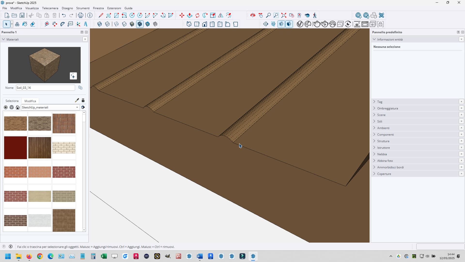

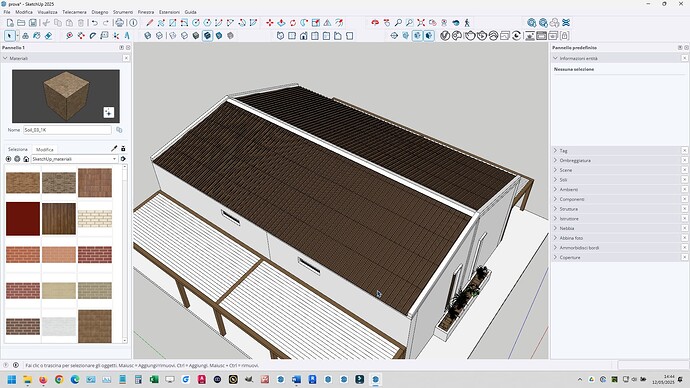

Il modello è lento perchè ci sono parti dettagliate come queste:
che moltiplicate per centinaia di volte…
complicano molto la visualizzazione a schermo.
Ed avresti dovuto usare COMPONENTI! Mentre noto che nel tuo file gli elementi ripetuti e speculari sono GRUPPI… una delle regole fondamentali di SketchUp, io lo chiamo Principio Zero, è di organizzare il modello con Gruppi e Componenti, proprio per velocizzarne la gestione, vedi questo video in cui ne parlavo: https://youtu.be/iLdqvBWGres
Dovresti sostiruire i Gruppi, cancellandoli tutti a parte 1, semplificarlo il più possibile, ad esempio nel dettaglio in alto neanche si vede quella curvetta poi nel 3D, potresti eliminarle proprio le “gobbette” del pannello isolante. E farlo diventare un Compontente e poi ripeterlo.
